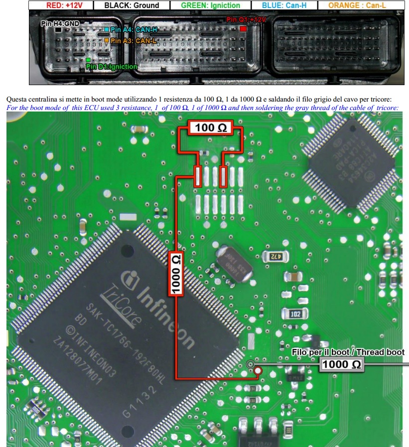

    никак не получается законектится в буте к этому моторнику галетой 2 китай.проц определяется верно ТС1766 и пишет ошибку ,бут ерор.на бошах проверял,работает нормально.есть у кого положительный опыт? интересует слить епром

  17. никак не могу полечить бдм (китай с одним диодом),микры заменил ответ с мозгов приходит проходит через 74HC 14д далее приходит на проц галлеты и все , но коннекта нет.этот клон у меня год переделал им много тачек.Споткнулся на астре 1,3 мультиджет 2010 год ,мозги марелли.2008 и2009 делал ей не раз ,а тут прочитала а залить не смогла,при записи выдала ошибку,и больше мозги не читаются.бдм 100 не может прочесть флешку S29cl016.поэтому нужно как то добить галету с ее бдм ом,думаю она прочтет.вопрос кроме замены микросхем может быть косяк в епроме FTDI?
