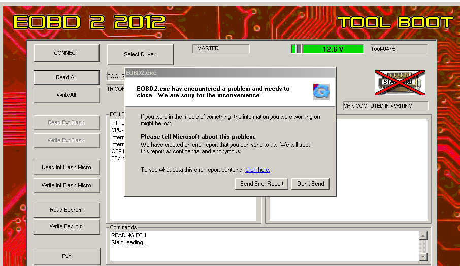

Привет всем, есть блок от бмв 2,0 120d 2006 EDC17CP02 трикор1766 нужно было удалить сажу и егр на днях считал прошивку по Бут все считалось сегодня хотел залить правленную, но хотел сначала еще раз считать чтоб убедиться что все в порядке читает шкала идет, в конце чтения выскакивает ошибка , скрин прилагаю и прошивка не сохраняется блок определяет питание видит пробовал прошивать епром перезагружал комп не помогает может кто сталкивался??

А блок правильный выбрали?? нужно чтоб правильно выбрали
