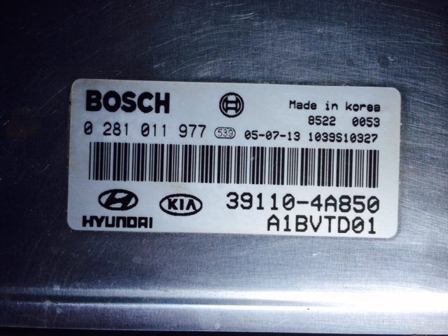

  9. Подскажите, как определить номер прошивки на этом ЭБУ? Например, имеется прошивка Kia Sorento 2.5 CRDI 367017 ORI, подойдет она на этот ЭБУ или нет?

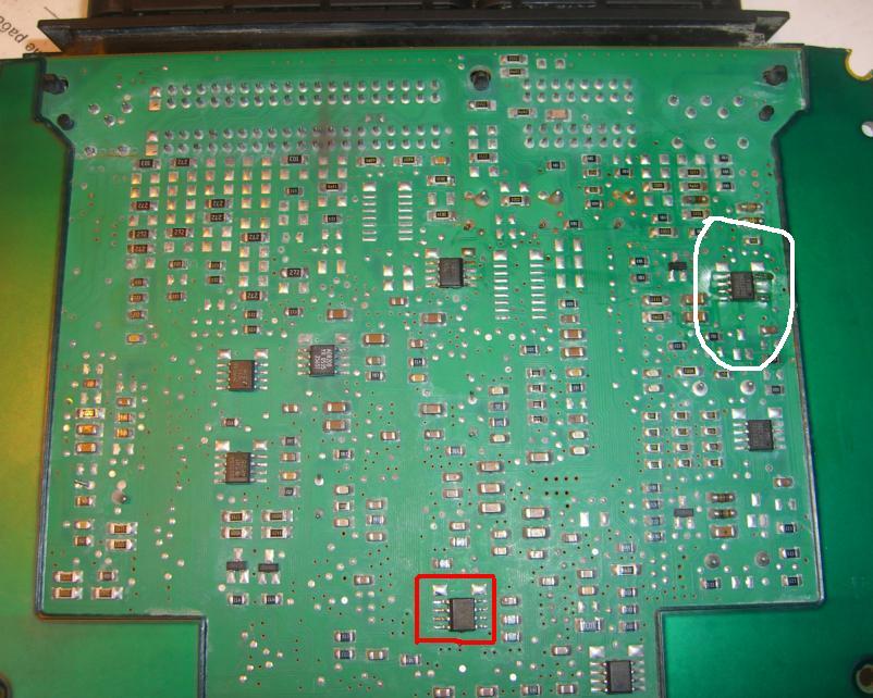

  10. Нужна прошивка eeprom ST95P08 для KIA Sorento 2005г Проц Infineon B00017 Двигатель D4CB,если не жалко можно тюненговую . Родная повреждена,
  11. Прилагаю дамп eeprom ST95P08. Считывал iProgом. Кто нибудь может определить поврежден или нет? 27-06-2014 10.46.58 ST95P08 KIA SORENTO 2005.bin
  12. Пришел в ремонт KIA Sorento 2005г.Проц Infineon B00017. Двигатель D4CB - не заводится. Была оборвана линия питания на датчик распредвала. На предыдущем СТО сняли сигналку и пропала индикация IMMO(думаю электрик что то не договаривает). Карман показывает заблокировано ЭБУ. Не считывается VIN и не видит блок ИММО и ключ,естественно не могу прошить новый ключ. Пытался и Карманом и Лаунчем. Был прописан один ключ. Не могу подключиться ни MVP ни SKP-900, KESS тоже не видит. Подозреваю что поврежден eeprom ST95P08. Нужен новый дамп eeprom. Может удастся с другим дампом прописать ключик. Если у кого завалялся, буду очень признателен.

  14. Сбросил Кессом через OBD весь Fuul. Как выяснить где находится область иммо?
  15. Нашел! Буду пробовать считать. Спасибо за помощь. Это мой первый подобный опыт...
  16. MSP430F1232 находится в ЭБУ ? В иммо её нет.
  17. А не подскажите номер eeprom?только начинаю вникать в эту тему,по не ногу покупаю оборудование.у нас город маленький,клиентов не так много,так что в наличии немного девайсов MVP,SKV-900,сейчас должен подойти Iprog с кальками. В ЭБУ нашёл EEPROM 25LC32 а в ИММО ни чего похожего нет
