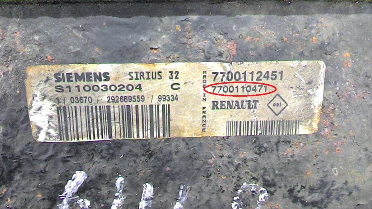

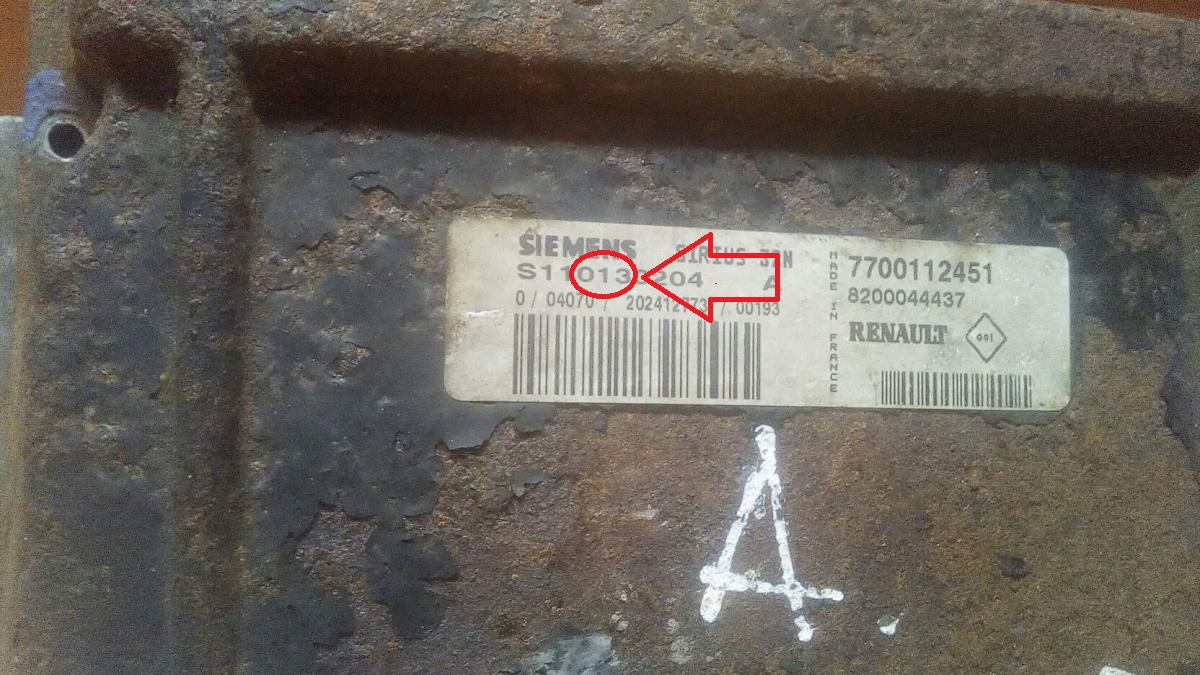

  9. Человек такая натура... На чужих ошибках никак не хочет учиться. Только на своих. Интересно, почему 3132, 32, 32N, D42, D3 и т.д. по распину почти одинаковые, но назвали по разному ?
  10. Где вы видели 71 блок с ДМРВ ?
  11. Если купите 32 то подойдет. Вычитывать придется fullFlash AM29F200. А что с машиной ? Точно проблема в ЭБУ ?
  12. В старом flash живая ? Если да, то проще всего клонировать в новый (бу) ЭБУ.
  13. А есть кто ЭБУ привяжет ? Не все там просто...
  14. Как вариант продать этот блок здесь же (в разделе купля-продажа) и купить нужный. Может кто напрямую поменяется.
  15. Ну раз разные блоки, соответственно они не взаимозаменяемые.
  16. Лучше фото шильдика сделайте.
