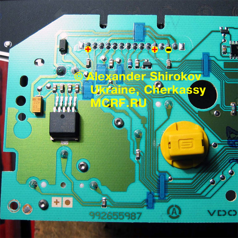

  18. Лучше бы фото платы увидеть (особенно возле разъемов)
