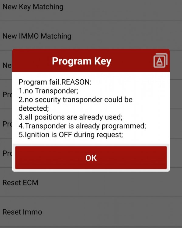

  8. Иммобилайзер находится в BCM под водительским сиденьем. Только, как оказалось, при работе с ним ПИН не требуется и кто-то его до меня отресетил. В общем пытался всеми возможными пунктами (new ecm, new immo, add key, reset immo, reset ECU) прописать, выдает ошибку. Подсовывал чистый 7936. Как я понимаю без правильно подготовленного транспондера я ничего сделать не смогу? 9s12xet256_bcm_briliance_h530_2014_eep.bin 9s12xet256_bcm_briliance_h530_2014_eep_vin.bin 9s12xet256_bcm_briliance_h530_2014_flash.bin

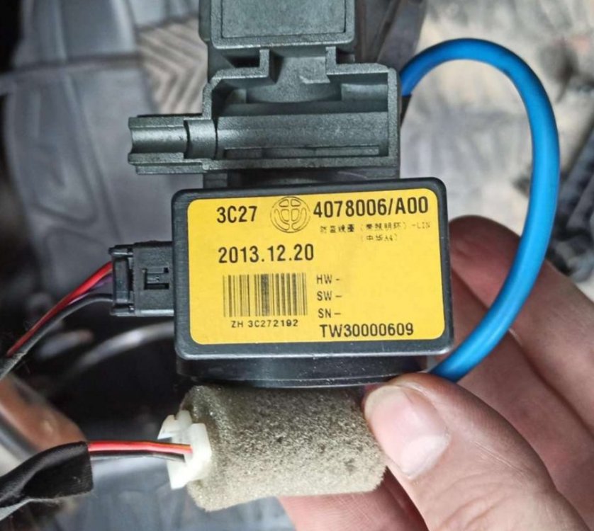

  9. Скинул в скайп. Разъём трёх контактный. Синий провод на фото, это подсветка кольца.
  10. Brilliance h530 1.6M 2014 без keyless. Утеряны ключи. Судя по всему кто-то уже занимался, машина вся разобранная. В ME7.8.8 в 95080 все 00, судя по всему eeprom эмулирован во флэши. Подскажите пожалуйста где у неё блок иммобилайзера, всё обыскал, не могу найти. На замке висит катушка с небольшим блоком, но при отключении, иммо на связь всё равно выходит.

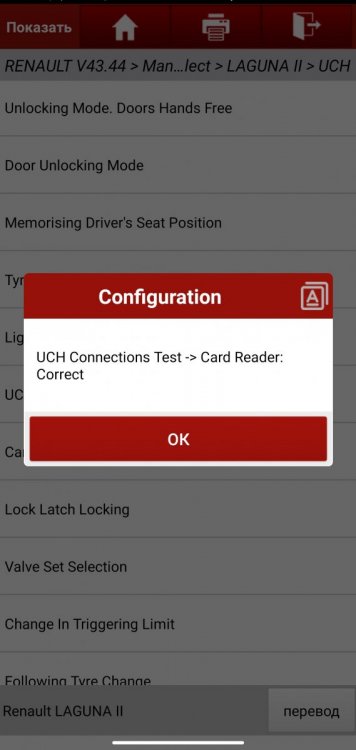

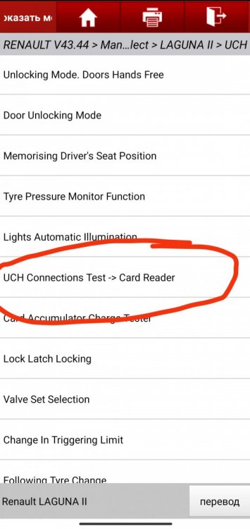

  11. Clip конечно бы сэкономил время, но в launch-e тоже есть функция проверки связи с картридером, но так как это китай доверия к ней не было. Но оказалось что она работает, может это кому нибудь в дальнейшем поможет. До ремонта результат был incorrect. Странно что програмисты не сделали этот тест обязательным, при каждом включении, с выводом соответстующей ошибки.

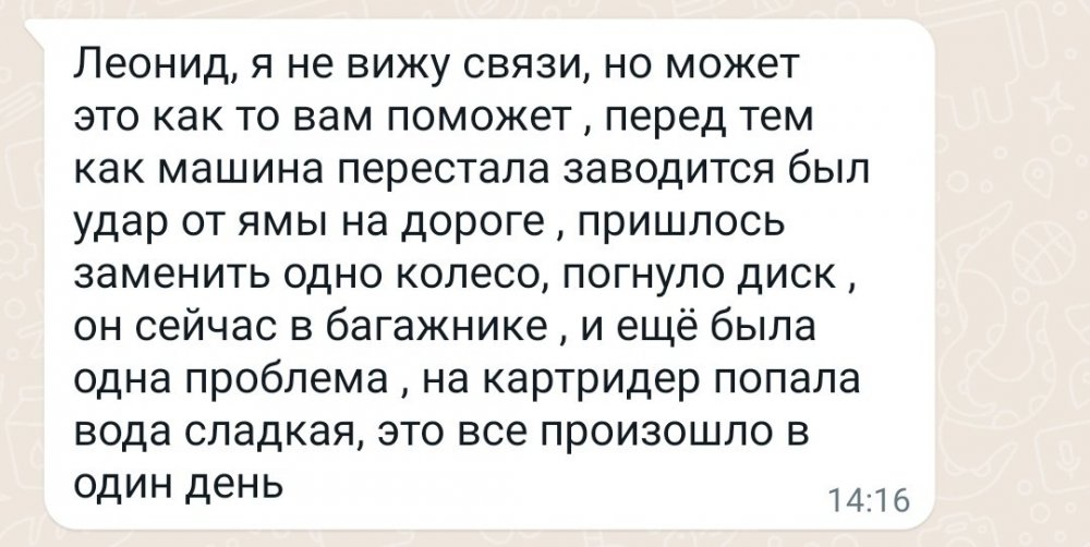

  12. С вашей помощью а так же после просмотра этого видео, я наконец-то понял, что и в какой очередности должно включаться. Пришёл к выводу, что виновен всё-таки картоприемник. Сдувал много элементов и промывал под ними последствия попадания "сладкой воды", очень не просто очищается, изопропанол не берет. Не помогло. Начал прозванивать переходы и один переход, по линии передачи данных, отказался звониться. Внешне гнили заметно не было. В общем замок мигом прописался, машина заработала. Всем спасибо!

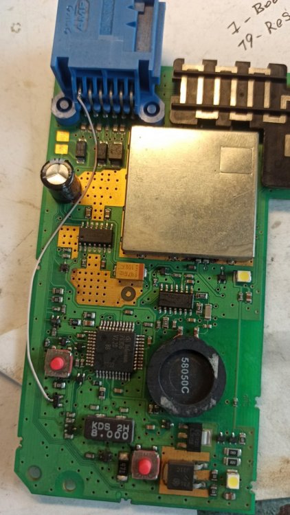

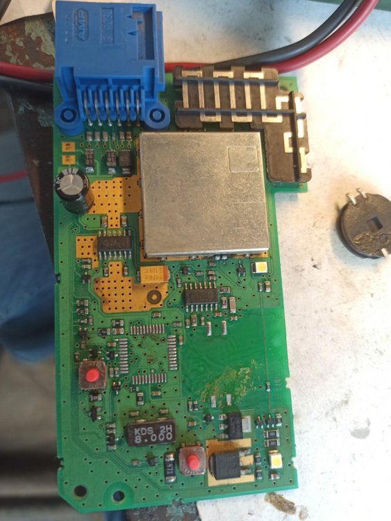

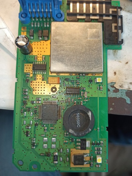

  14. Что имеется ввиду? ID читаются и сходятся с тем, что прописано в UCH. В считывателе сдул проц, катушку, промыл все под ними, заменил pcf7991at. Воз и нынче там. Накачка мигает (примерно три раза), что с картами, что без. Защелка молчит. UCH ему когда-то меняли, не работали дворники, но старого нет.

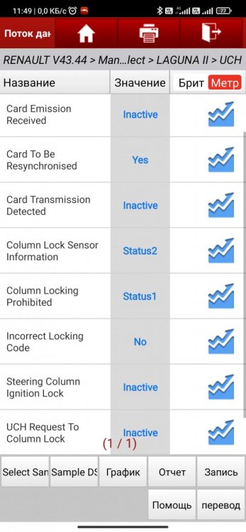

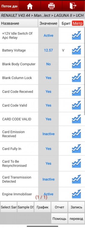

  16. Спасибо! Завтра буду проверять считыватель с пристрастием. Кстати когда пробовал заново прописать карты, за одно проверил и без карт, результат был одинаков, как на скриншоте выше.

  18. Все параметры будут идентичными, в том числе и авторизация, как если я не вставляя карты, просто нажму на оба концевика. Судя по доп антенне на считывателе (не катушка транспондера), там возможно был/есть кейлесс. Завтра попробую батарейки из карты вытащить, или просто их изолирую и посмотрю, будут ли изменения по авторизации. А вы так делали? Точно защелка должна сама прописаться при определении своей карты? Где-то читал, что на lagune так как на megane не прокатывает. Но если это так, то получается, что у меня карты не читаются. На считывателе есть присутствия попадания влаги. Но в то же время накачка есть. При отключении считывателя, ошибка в UCH появляется и блокировка карты, с диагностики работает (управление по шине).

  21. Не совсем понимаю. Мотор блокиратора исправен, концевики тоже, соленоид работает, во всяком случае на родном, на "новом" б/у пока не проверял. В тестах исполнительных устройств блокиратора нет, в параметрах есть три параметра, которые относятся к блокиратору, два каких-то статуса (оба status 1) и запрограммирован ли блокиратор или чистый.
