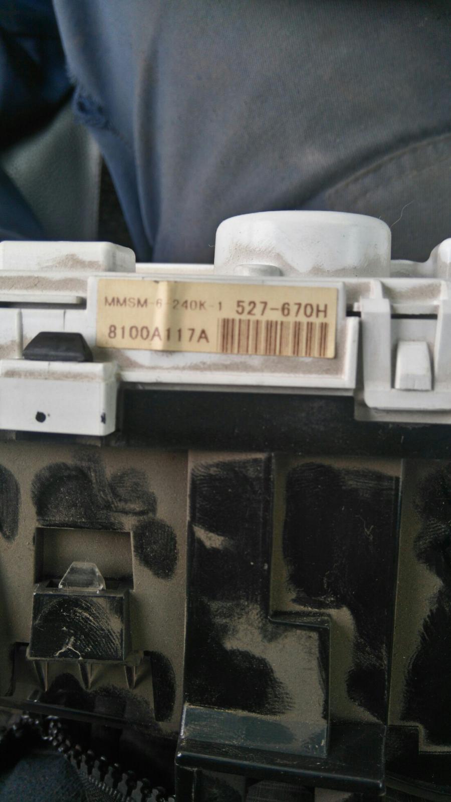

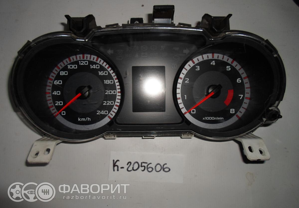

Дамп на Лансер Х 2008 АКПП
Ну понятно что не за пиво)) Напиши координаты и контакты в личку пожалуйста.
Спасибо. Личку почистил.
Там 8100А117 а мне нужен 8100А11А. тот не подходит(((
Все что нашел в местной базе не подходит.
Ребят выручайте. Попросил клиент на авто организации прибавить пробег. Авто Лансер Х 2008 г АКПП. Авто приехало под вечер и как на зло УПУ УСБ оригинал оставил на другой работе. Под рукой была только ПОшка. подключился как в минуале и в торопях при чтении и сохранении дампа не поглядел что он считался не корректно (точнее совсем не прочитался). В дампе все нули. Ну и как сами понимаете без задней мысли попытался прописать новый пробег. Итог на дисплее пробега нет совсем, и нет родного дампа. Короче полная Жо,,,, так вот что самое интересное. Родная микросхема S93c86 не читается и не пишется даже Упой . Не внутрисхемный ни с выпайкой микры. Купил новые микросхемы читаются и пишутся без проблем. нашел вроде как дампы для моей панели но пробег так и не показывает. Авто заводиться даже без панели и микросхемы. Единственное завышает спидометр и ругается на ключ. Клиент ездил уже к 2 людям которые занимаются ОДО в моем городе( у них тоже не получилось поправить). Вот только вот что заметил. При внутрисхемном подключении Упа ругается на подключенной ноге 1 микросхемы или 7 выхода Упы. показывает 0,92V. Если припаяться к поднятой ноге то все ок. Так вот в чем вопрос: есть ли у кого дамп от такой панели? За новой панелью все равно скорее всего придется ехать, но пока сдаваться не хочу вдруг повезет))) Панель MMSM-6-240K-1 527-670H 8100A117A.

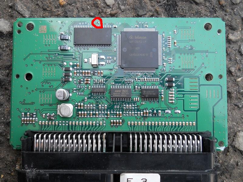

Всем добрый день!!!!!! Имеется проблемка. Приехала нексия 16кл с горящим чеком (Авто битое в перед). Горели ошибки по ДПКВ и РХХ. По ДПКВ нашел причину в перебитом проводе. Начал искать причину ошибки по РХХ, прозвонив все цепи и подкинув новый РХХ выяснилось что причина в эбу. После вскрытия обнаружил что во время удара повреждена микросхема u705sdic03. И при в скрытии случайно повредил резистор который стоит на краю рядом с Флеш. Есть ли аналоги из других блоков этой микросхемы и какой номинал этого резистора???? Или хотя бы фото платы в хорошем качестве где видно номинал резистора?
