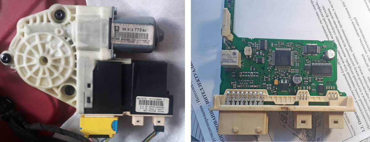

  1. Проблема решена! Неисправность была в плате управления правым стеклоподъемником, заменил плату, все работает. Всем спасибо за участие! P.S. Очевидные действия не стал описывать, в целях экономии =))

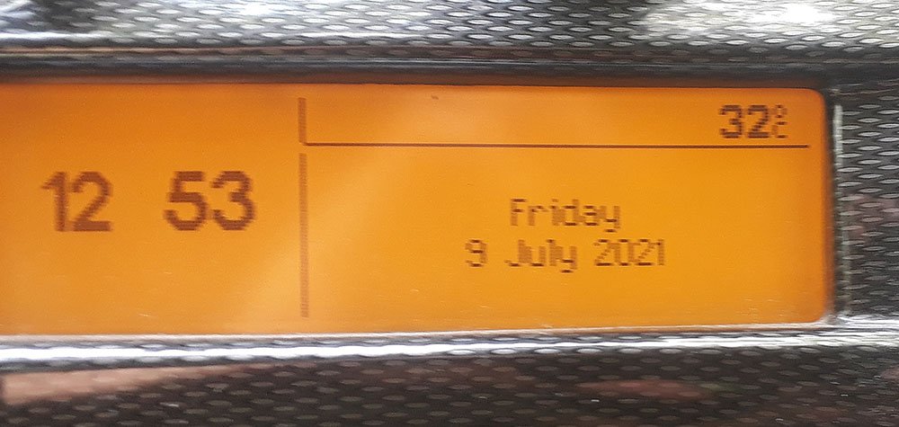

  3. Датчик рабочий, реагирует на изменение температуры. Спасибо за участие ))

  8. Датчик проверял, целый кОм показывает. На неподвижном авто когда мотор не работает и не чего не трясется и не вибрирует. Какую проводку проверять? Если ошибка, самопроизвольно возникает и так же пропадает...
  9. Помогите найти причину или задайте вектор, где искать. Самопроизвольно "отваливается" датчик температуры под правым зеркалом. Код ошибки 7157. Датчик отключается при неработающем двигателе, сидел в авто слушал радио, на дисплее вместо температуры появились прочерки. Через некоторое время опять появились "градусы" =))

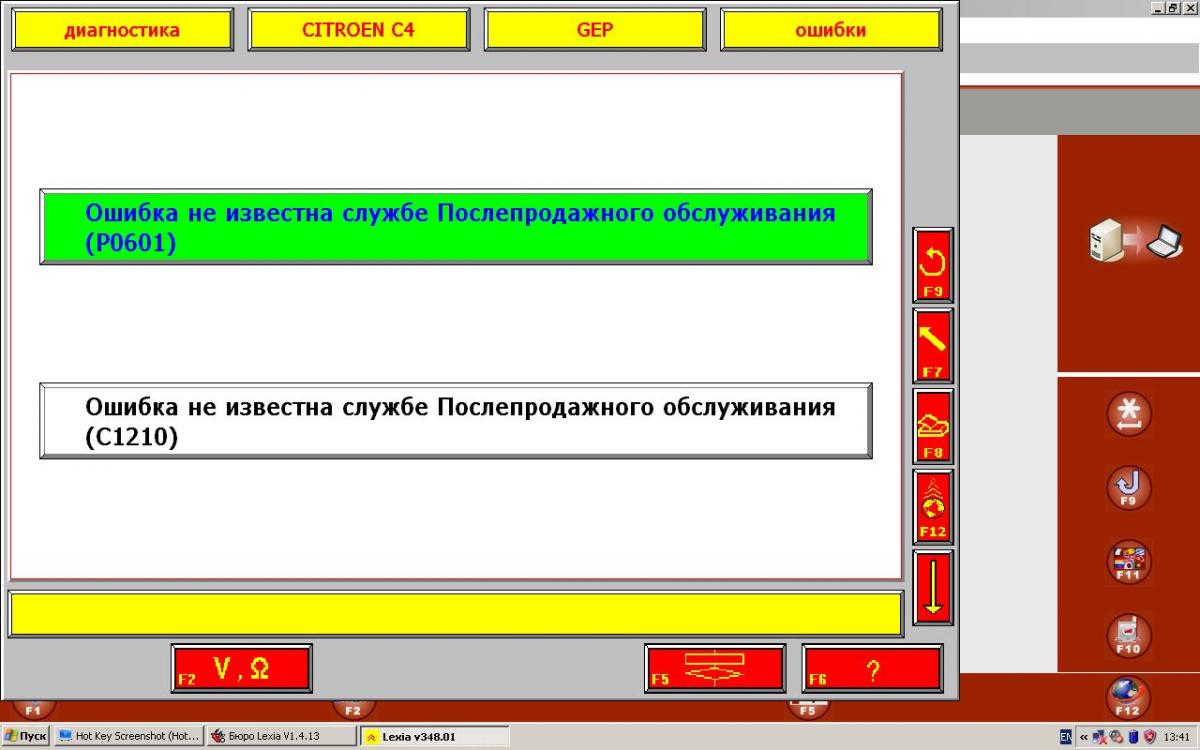

  10. Спасибо за ответ! А по поводу работы ГУР, стало напрягать что руль чувствителен к кочкам и ямкам на асфалте, как будто езжу на жигулях 2107. Раньше такого не было! Ходовая в порядке. Сход развал дважды делал не помогло .... Не давно тестировал авто Lexia 41. Ошибку 1210 не показало. В Lexia 41 Есть раздел помощи (см картинку) В поздних версиях Lexia этот раздел кастрированный))) Вот и подумалось, возможно ошибка 1210 глюк Lexia?

  12. Помогите разобратся с ГУР. Проблема с прохождением глобального теста в Lexia. При прохождении теста после ABS включается насос ГУР. Подскажите где искать!

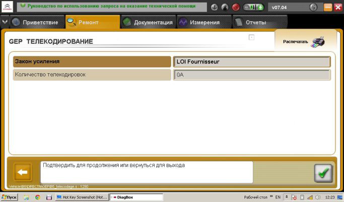

  20. Здравствуйте! Помогите с решением проблемы.... После замены блока BSI, заслонка распределения воздушного потока не работает. Diagbox 7 - тест приводных механизмов все нормально функционирует (моторчики крутят) При переключении на панели управления направления воздуха (лобовое, ноги) ничего не происходит, заслонка стоит в среднем положении... Авто С4 вып янв 2008 климат-контроль раздельный OPR 11399
  21. Power steering faulty, У меня такая же проблема))) Исправляется данная ошибка правильной настройкой в BSI Вот только где узнать какой параметр выставить?...
