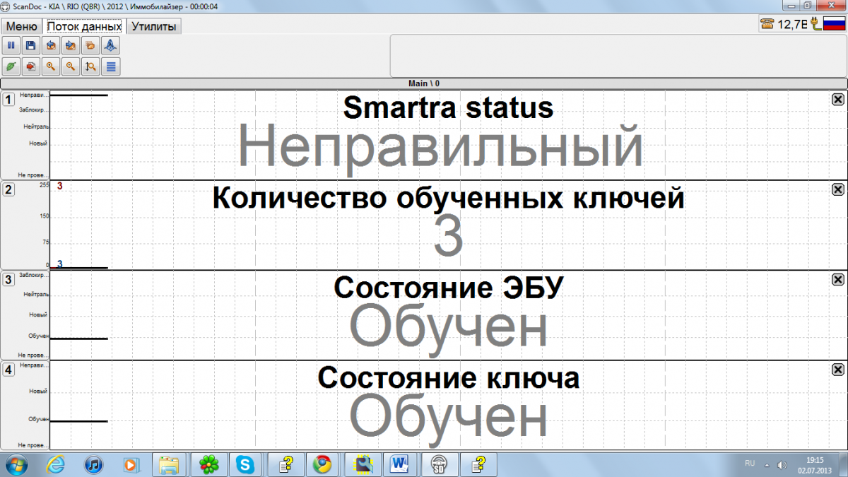

  6. для начала заполнить профиль!!!

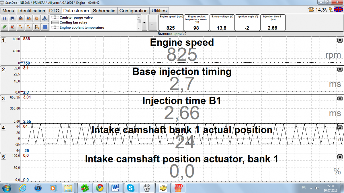

  7. прошу прощение за неопытность, просто смутило то что поменяно 2 датчика распредвала, оба новые оригинал, после подмены родных датчиков местами, ошибка ушла вместе с датчиком на колен вал. Я думал только в российских запчастях столько брака. Всем большое спасибо.
  8. Всем доброго времени суток, притащили авто nissan primera 2005г. QG16DE пробег 183000 отсутствует искра. Диагностика - p0340 присутствует. После снятия фишки с датчика распредвала авто заводится. После диагностики скандоком я думаю что растянута цепь, но клиент утверждает что производился кап ремонт ДВС и цепь была поменена, после ремонта он проехал всего 3000 км. Помогите разобраться. Большое спасибо.

  10. Всем добрый день. Ищу калибровку на BMW X5 E53 бензин 3.0L 2000г. MS43 C155452K_ca430055 сток полная прошивка прилагаю. Спасибо. самое главное не сказал нужно Е0. BMW X5 E53 3.0L .bin
  11. пин используется шестизначный! Всем спасибо за помощь. Каким-то образом в SMARTRA попал PIN: xxxxxx (почти как посоветовал buyan). Похоже на то, что пытались нейтралить SMARTRA неудачно. Таким образом, PIN угадан, блоки занейтралены, ключи прописаны, авто завелось. Ещё раз всем спасибо за помощь. на фото выше все элементы, 93С56 среди них нет.

  15. ситуация прояснилась, каким то образом в смартра сменили пин... Короче смартра под замену!!!

  17. Опыта действительно нет, первый раз имею дело с привязкой ключей к авто. Ключи клал Iprog+ Диагноза показывает по скандоку "дамп мой с уложенным третьим ключом" ключ в замке зажигания с новым чипом. 1 окно smartra status - неправильный 2 окно количество обученных ключей - 3 3 окно состояние эбу - обучен 4 окно состояние ключя- обучен В моторном присутствует ошибка P169A Immobilizer-SMARTRA Authentication Fail Пин считал по дампу с помощью Iprg+ или же в дампе его можно увидеть, сотая строка. При попытке привязать скандоком, после ввода пина программа спрашиваеть записать первый ключ? я говорю да, она отвечает что ключ 1 уже записан. После нейтрализации Smartra и ЭБУ попытка привязать ключи без изменений. Чипы PCF7936 чистые. Дампы приложить не могу, и скрины тоже сайт не дает загрузить ничего. Если кто сможет чем то помочь, помогите пожалуйста. Огромное спасибо за понимание.
  18. smartra разблокировал, теперь записываю дамп с ключиками и статус smartra неправильный.
  19. При попытки записи ключа скандок пишет что ключ 1 уже записан.
  20. Пин известен, только скандок ее не делает. Карман скан его бы сделал без труда,но увы такого не имею.
  21. Всем доброго дня. Kia Rio 2011г. Bosch 17.9.11 TC1762. Родные ключи от авто временно отсутствуют, была задача сделать третий чип так как ключ запасной для замка был выточен уже давно. Я в свое время считал оригинальные дампы с блока, и пока ожидал прибор, для изготовления транспондеров отдал ЭБУ хозяевам. Прибор пришел, я записал транспондер по дампу, взял у хозяйки блок все залил. И воля, а машинка не заводится. Smartra status заблокирован, количество ключей 3, состояние эбу обучен. Состояние ключа не проверено. Оказывается тут уже поработал умелец, пытались по диагнозе положить ключики. Он перевел smartra в режим нейтрали. Подскажите как smartra привести в рабочий статус. Зарание всем спасибо. Дампы прилагаю. Дампы брошу чуть позже, инет глючит.
