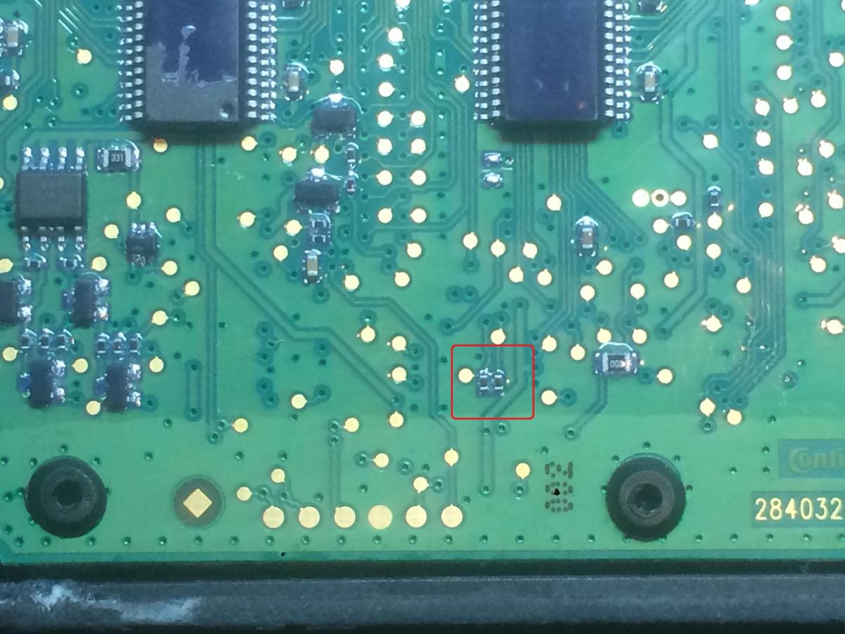

  17. здравствуйте , принесли блок 285581920r отсутствуют 2 элемента скорее всего резисторы ,но не уверен. если у кого лежит такой блок посмотрите пожалуйста номинал

  20. а почему именно интел ? возьми любую из ненужных мозгов выдерни
