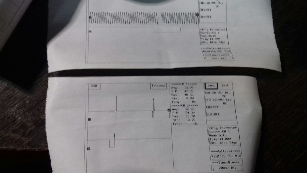

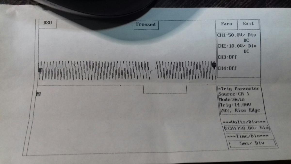

здравствуйте, авто kia sportage k00 1997г двигатель FE, не работает на хх ,стреляет во впуск , при перегазовках стреляет в глушитель, на оборотах работает более менее нормально, были проверены метки грм, катушки , форсунки, компрессия, датчик коленвала проверен-поменян на заведомо исправный ,впуск опресован дымом, импульс на форсунки и катушки присутствует, ошибок нет, уже не знаю на что думать вот осциллограмма дпкв-дпрв
