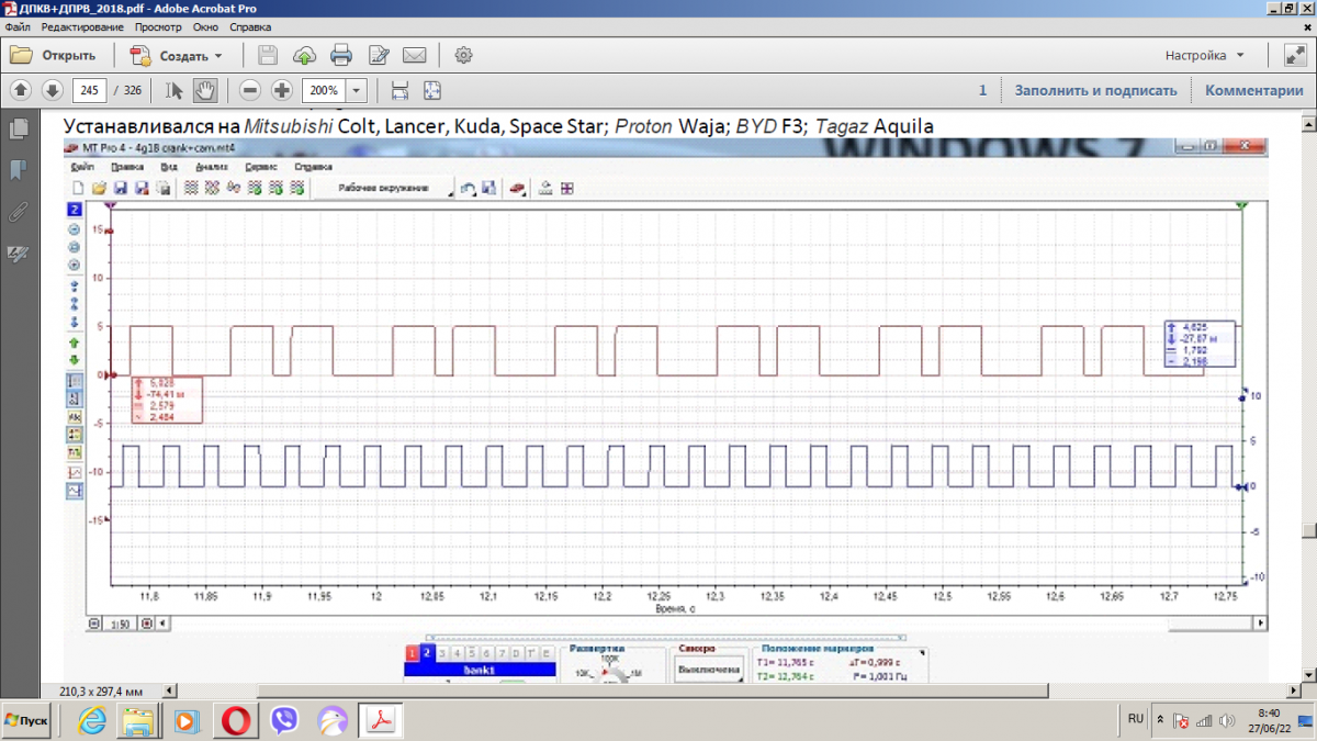

И все таки хотелось бы осцилограмму посмотреть. Все таки метки метками, а зубы - зубами.
Эталон!
Вам даже искать ничего не надо, Сверили и сделали выводы.
