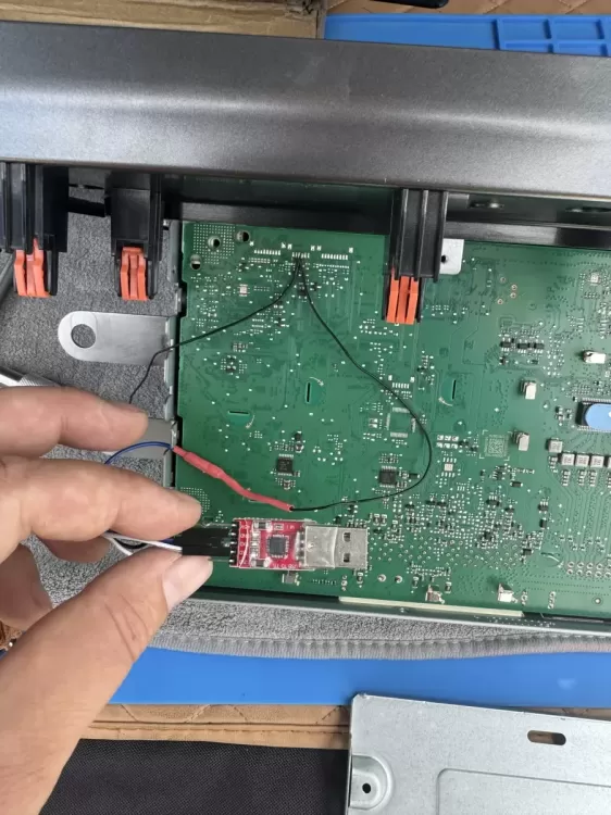

JTAG адаптер вам в помощь, подключение могу поискать - дать,
ключи для расшифровки в приложении, алгоритм расшифровки AES, дал бы скрипт на питоне, но его как говорится уже не найти.

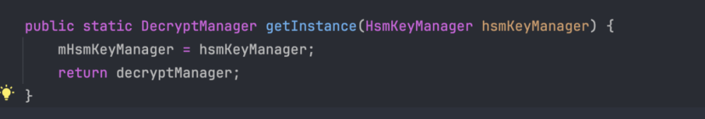

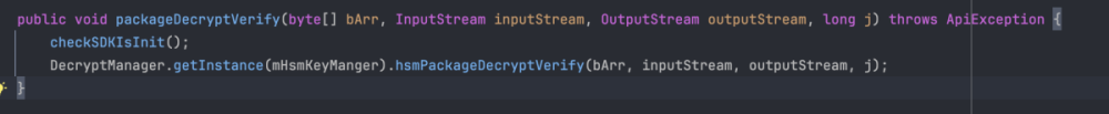

Я декомпилировал APK, который вы прикрепили, и, как уже подметил @orwa37, в коде самого приложения ключа нет — он хранится в другом месте.
Если у вас получится достать этот файл, выполнив команду, которую он скинул, это решит все наши проблемы, и мы будем вам очень благодарны. Хотя, судя по информации, которую я нашел, ключ зашит в защищенном чипе (secure chip) и считывается только в рантайме во время самого процесса обновления. Но в любом случае, если у вас с вашей стороны есть возможность вытащить этот ключ, это полностью закроет наш вопрос.

29 minutes ago, ALEX said:
Привет!
Спасибо за файлы (libhsmjni.so и libhsmkeymanager.so). К сожалению, их
одних недостаточно для расшифровки. Я разобрал их: самого ключа внутри нет.
Эти библиотеки только обращаются к защищённому чипу (secure chip) на
магнитоле, а настоящий ключ лежит ВНУТРИ чипа и наружу не выдаётся. Поэтому
на компьютере только этими файлами расшифровать не получается.
Нам нужно одно из двух (достаточно любого варианта):
── ВАРИАНТ 1: расшифрованная прошивка (проще и надёжнее) ──
Магнитола сама расшифровывает прошивку во время обновления и кладёт готовые
(расшифрованные) файлы во внутреннюю папку /data_fota/. Нужен root.
1) Запусти обычное обновление с флешки и дай дойти до распаковки/установки.
Но лучше НЕ доводить до полной перезагрузки — после успешной прошивки
файлы могут стереться. Забираем во время процесса или сразу после.
2) Скопируй папку:
adb shell su -c "cp -r /data_fota /sdcard/data_fota_copy"
adb pull /sdcard/data_fota_copy
Самое нужное внутри: /data_fota/unzip/ и /data_fota/decrypt/.
Если можешь — пришли всю папку /data_fota/.
3) Заархивируй (zip/rar) и пришли нам.

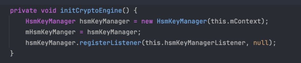

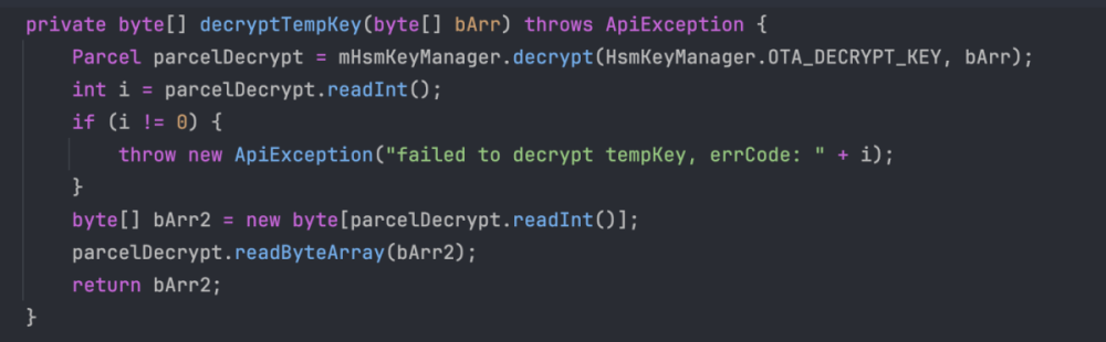

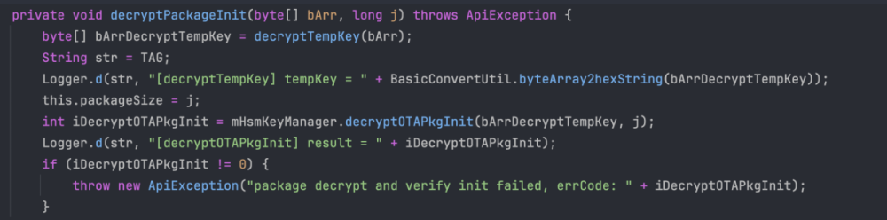

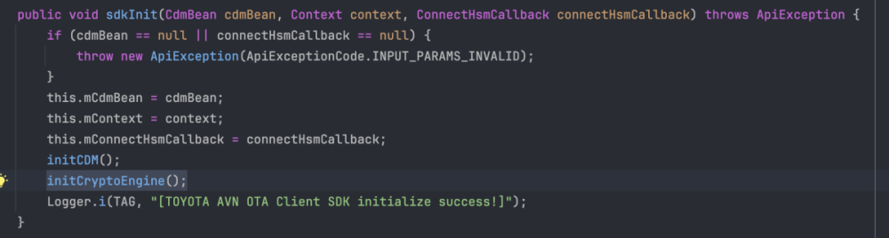

Коллеги, есть ли здесь кто-нибудь, кто устанавливал Frida / frida-server непосредственно на головное устройство?
Имею в виду запуск непосредственно на Unit с root-доступом.
Хочу использовать Frida для исследования DsvSystemUpdate и функции decryptTempKey(), чтобы перехватить результат штатной расшифровки tempKey.
