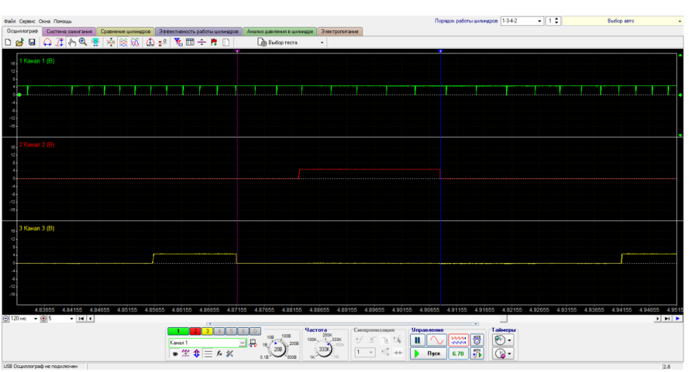

Вариантов не много. Я бы для начала пробовал без датчиков фазы, сразу ошибки посмотреть на регистрацию и осцилку снял. . Как вариант не корректно иммо грохнули.
