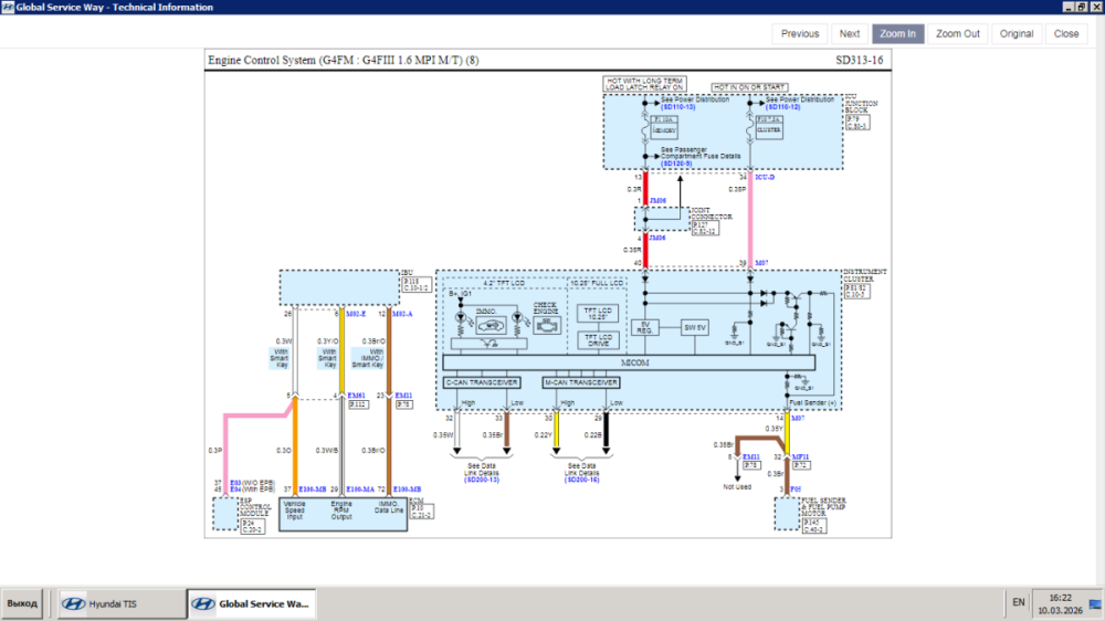

в списке блоков есть IBU-IMMO, так он не выходит на связь. но его там может и не быть, т.к. другие блоки не ругаются на потерю связи с ним
Это с ключем если иммо блок. Стартер от бустера что-бы наводки по питанию исключить.
