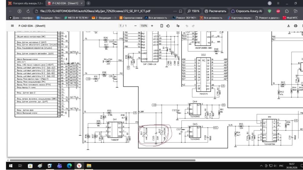

August 29Aug 29 Author comment_1311878 1 час назад, тас сказал:посмотреть внутрь разьема на предмет загнутых пинов в разьеме эбуплату разобрали с виду все целое.Есть подозрение что ударило по "питалкам" на плате, но как проверить не знаю. Link to comment https://www.auto-bk.ru/forum/topic/105904-%D0%BF%D0%BE%D0%B3%D0%BE%D1%80%D0%B5%D0%BB-%D1%8D%D0%B1%D1%83-%D1%8F%D0%BD%D0%B2%D0%B0%D1%80%D1%8C-72-%D0%BD%D1%83%D0%B6%D0%BD%D0%B0-%D0%BF%D0%BE%D0%BC%D0%BE%D1%89%D1%8C/#findComment-1311878 Share on other sites Share on Facebook Share on X Share on Pinterest More sharing options... Share this post

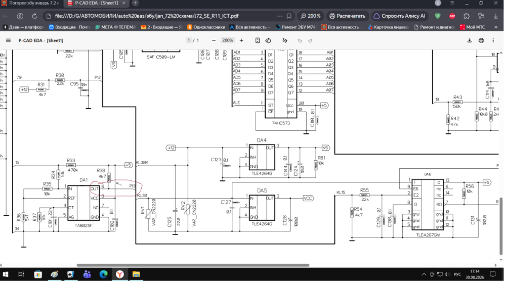

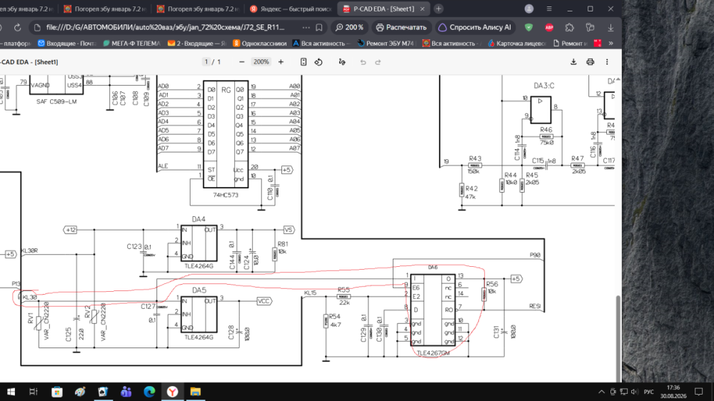

August 30Aug 30 comment_1311882 отсоедени варисторы - и проверяй на столе подав не более 12.6 вможно и на машине но если генератор выдает более 16 в то не ставьвозможно и порт процессара подгорел Р13 или мс вышла из строя та8025 Edited August 30Aug 30 by тас Link to comment https://www.auto-bk.ru/forum/topic/105904-%D0%BF%D0%BE%D0%B3%D0%BE%D1%80%D0%B5%D0%BB-%D1%8D%D0%B1%D1%83-%D1%8F%D0%BD%D0%B2%D0%B0%D1%80%D1%8C-72-%D0%BD%D1%83%D0%B6%D0%BD%D0%B0-%D0%BF%D0%BE%D0%BC%D0%BE%D1%89%D1%8C/#findComment-1311882 Share on other sites Share on Facebook Share on X Share on Pinterest More sharing options... Share this post

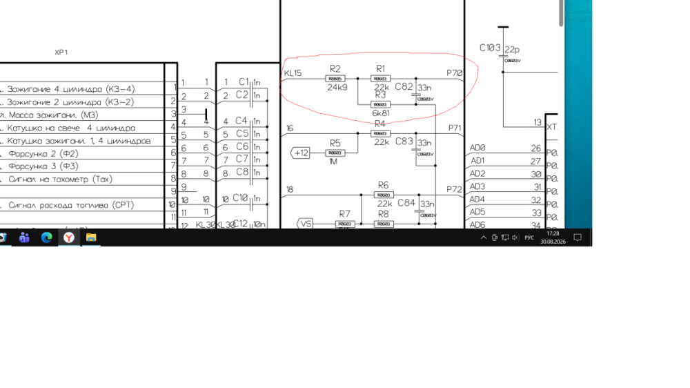

August 31Aug 31 comment_1311886 Напряжение на R1,2,3 и на выводе процессора сигнала Р70 какое? Link to comment https://www.auto-bk.ru/forum/topic/105904-%D0%BF%D0%BE%D0%B3%D0%BE%D1%80%D0%B5%D0%BB-%D1%8D%D0%B1%D1%83-%D1%8F%D0%BD%D0%B2%D0%B0%D1%80%D1%8C-72-%D0%BD%D1%83%D0%B6%D0%BD%D0%B0-%D0%BF%D0%BE%D0%BC%D0%BE%D1%89%D1%8C/#findComment-1311886 Share on other sites Share on Facebook Share on X Share on Pinterest More sharing options... Share this post
