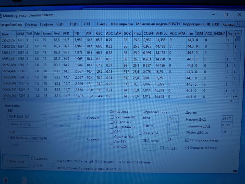

  • Сегодня замерил 😊 3-яя передача с 2400 газ в пол и до 7000 почти. Мотор полностью сток 21129 Прошивка правленная, но не откатанная.

Прошивка по логах (удк) смесь.

ну я мерил наполнение со штатным и увеличенным, там и правда прибавка есть, пускай и небольшая
в районе 5-6% после 4 тыс оборотов

Валы у него гражданские и наполнение там чуть по более заводских, но не конское как на злых валах. Я себе такие же ставил. Для начала можно попробовать поиграться с картой - " жесткость регулятора частоты вращения"

Недавно настраивали калину1 126 мотор с такими же валами, дроссель 56мм, РХХ штатныцй, дад+дтв и ни каких проблем с хх, перегазовкой и при переключении не глохла.

Откатывали по логам в моторчике. ЭБУ я7.2 У нас так сказать был обмен опытом с программой моторчик. Прошивку я себе не сохранял, она осталась у человека на ноуте. Мне она не интересна. Человеку написал, если пришлет, выложу.
