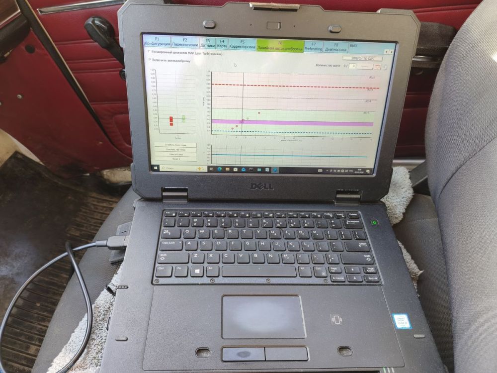

Пробовал линейную калибровку, проктаился километров 8 на разных режимах, даже первый шаг не завершает, скрин с ноутбука прикрепил. Заранее спасибо !
