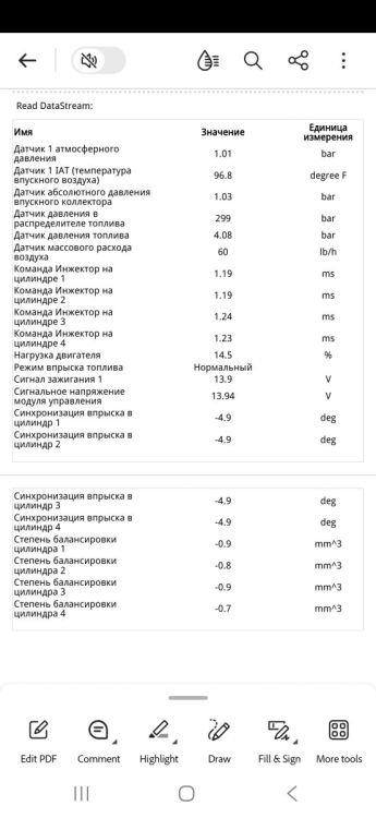

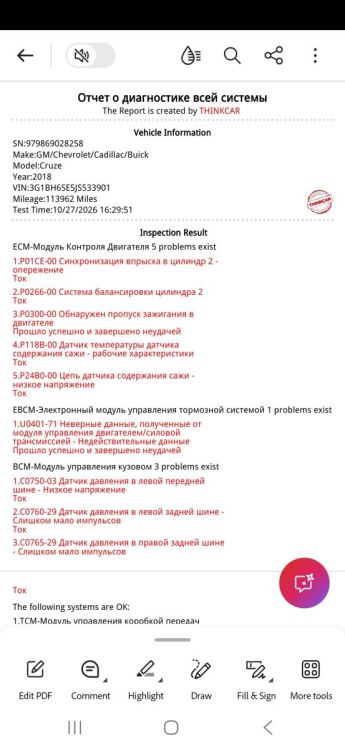

Опубликовано 7 часов назад7 ч. comment_1312930 Всем привет, я не начинающий диагност, просто автолюбитель. Люблю ремонтировать свои автомобили сам. Имею такую проблему Chevrolet Cruze 2018, 1.6 Diesel — вибрация при плавном нажатии на газ больше всего проявляется около 40 км/ч, thinkdiag выдал эти ошибки P0266 / P01CE / P0300, U0401-71Симптомы:Дрожь сильнее всего ощущается примерно при 40 км/ч и 1400–1600 об/мин.На более высокой скорости вибрация не ощущается или исчезает.При отпускании педали газа дрожь уменьшается или исчезает.На холодном двигателе вибрация выражена сильнее, после прогрева слабее.На холостом ходу двигатель работает ровно.При кратковременном отключении каждой форсунки по очереди двигатель заметно начинает троить.Ошибки ECM:P0266-00 — Cylinder 2 Contribution/Balance.P01CE-00 — ошибка, связанная с работой цилиндра № 2.P0300-00 — случайные/множественные пропуски сгорания.P24B0-00 и P118B-00 — ошибки системы датчика сажевых частиц.Ошибки P0266 и P0300 возвращаются после очистки.Ошибка EBCM:U0401-71 — сохраняется и не удаляется.Service StabiliTrak появляется и пропадает во время движения.Вопросы:Как правильно диагностировать причину P0266/P01CE/P0300 на этом двигателе: форсунка, компрессия, клапанный механизм или другая причина?Может ли неисправность двигателя объяснить U0401-71 и Service StabiliTrak?Связаны ли эти ошибки между собой или просто совпало несколько поломок? Чек загорелся несколько дней назад, прочитал коды только сегодня, вибрация появилась вчера, можно сказать в одночасье, ехал с работы, двигатель ещё не вышел на рабочую температуру было около 80 градусов. Спасибо всем заранее кто откликнется на моё сообщение. Ссылка на комментарий https://www.auto-bk.ru/forum/topic/106047-%D0%B4%D1%80%D0%BE%D0%B6%D0%B0%D1%89%D0%B8%D0%B9-cruze/ Поделиться на другие сайты Поделиться в Facebook Поделиться в X Поделиться в Pinterest Поделиться Поделиться сообщением

Опубликовано 3 часа назад3 ч. comment_1312939 1 час назад, Cruzze сказал:Компрессию не мерял, не чем. Масло от замены до замены ни грамма, всё отлично было. Что могло произойти с компрессией, задир?вам нужно найти рекомендации по ошибкам и их устранениевот нашел"Ошибка P24B0-00Этот код расшифровывается как «Неисправность цепи датчика твёрдых частиц». Он появляется, когда модуль управления двигателем (ECM) обнаруживает проблему в цепи датчика, например:обрыв или короткое замыкание;неисправность самого датчика;проблемы с питанием (низкое напряжение или его отсутствие);сбои в работе цепи нагревателя датчика."проверяйте на предмет сгоревших предохранителей или плохих контактов разьемов или их обрыв, в частности 2 цилиндра, а также саму форсунку на предмет заклинивания Изменено 2 часа назад2 ч. пользователем тас Ссылка на комментарий https://www.auto-bk.ru/forum/topic/106047-%D0%B4%D1%80%D0%BE%D0%B6%D0%B0%D1%89%D0%B8%D0%B9-cruze/#findComment-1312939 Поделиться на другие сайты Поделиться в Facebook Поделиться в X Поделиться в Pinterest Поделиться Поделиться сообщением
