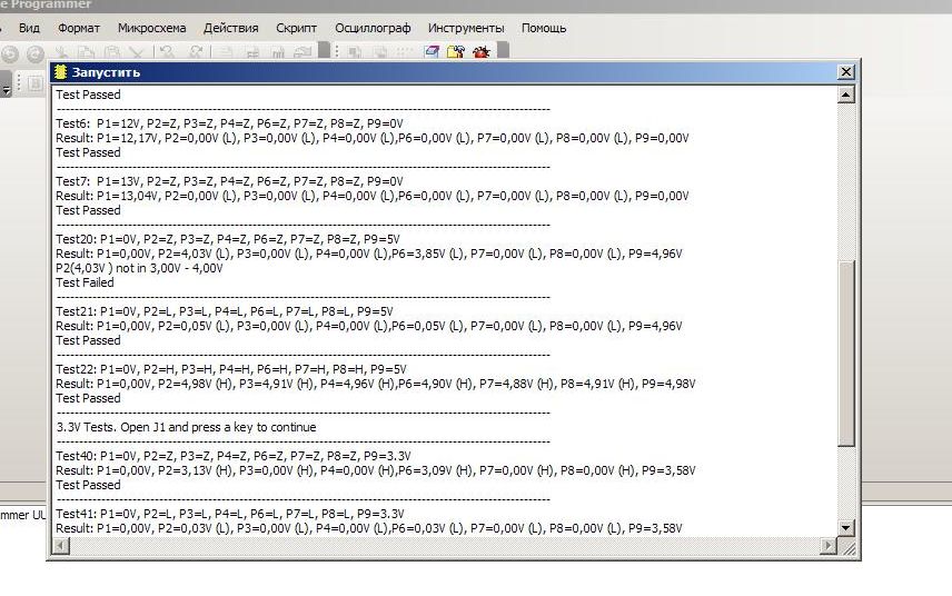

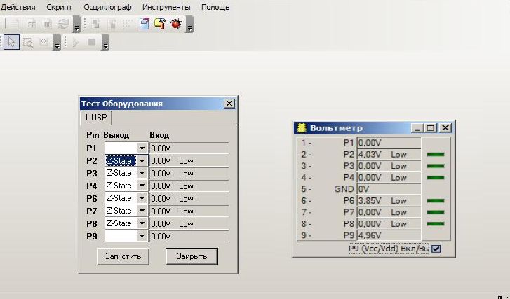

Suzuki1200 Опубликовано 18 ноября, 2013 Опубликовано 18 ноября, 2013 (изменено) 1.Кто в курсе подскажите. что означает надпись Z-State , (можно менять ее на high или low). скрин 1. 2. при прохождении теста, как с внешним питанием так и от USB пишет ошибку на тесте № 20, критично это или нет? скрин 2 3. и как лучше работать с внешним питанием или без? п.с. сильно не пинайте, только прикупил вот UPA и кой какие кальки Влада. Изменено 18 ноября, 2013 пользователем Suzuki1200

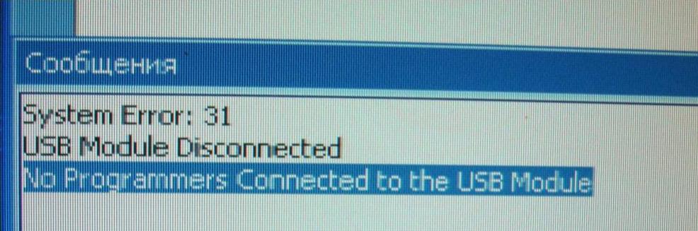

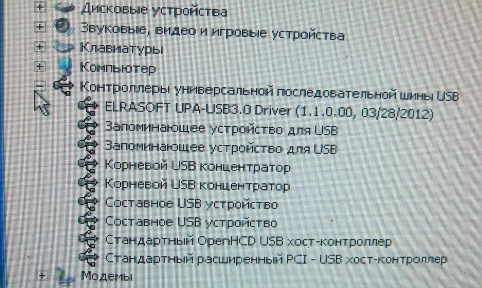

Alex64 Опубликовано 23 апреля, 2014 Опубликовано 23 апреля, 2014 Может кто поможет в решении проблемы. Упа перестала работать. В диспетчере устройств видится. Номер прогера не высвечивается. Пробовал питание внешнее подавать, шнурки менял. Поставил на другой ноутбук, тоже самое. И не просит не логин , не пароль. В чем беда?
