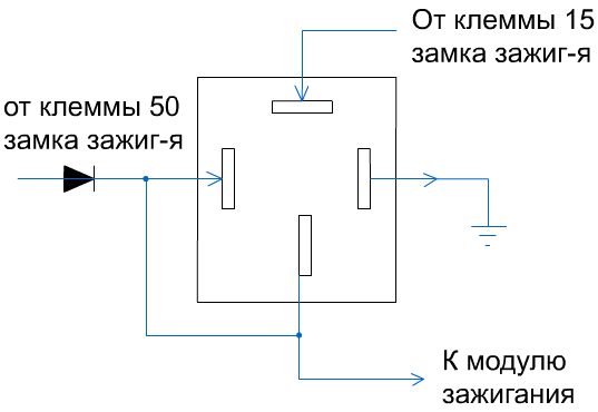

Было на 16-кл лечил по схеме(все подключиния брал под капотом с замка провода не выводил)
А если под рукой нет диода, я думаю, можно использовать второе реле. Что думаете по этому поводу?
доброго времени суток ...я считаю что на этот вопрос нет дежурного ответа и каждый ..бух.. должен рассматриватся отдельно ..если мы поставим релюшку а газ протекает проблема устраняется лишь частично или если те же форсы протекают.. И если на авто стоит ГБО заводить и глушить лучше на бензине ..

Дайте кто нибудь схему антипух на 406 инж. пожалуйста
включил поиск -вот вышло первое попавшееся по схеме антипух.
информации в интернете много -умейте ею пользоваться.
ставите по этой схеме.
не в продвижении рекламы -ссылка
http://www.avto116.r...es/antipuh.html
Изменено пользователем тас

что все на прошивках помешались???эта неисправность прошивкой не лечится поменял их наверное двадцать.пока не подсказали на обмотку реле подали +от главного реле которое включает + на модуль этих миллисекунд хватает чтоб не хлопало. проверенно на своей машине .
