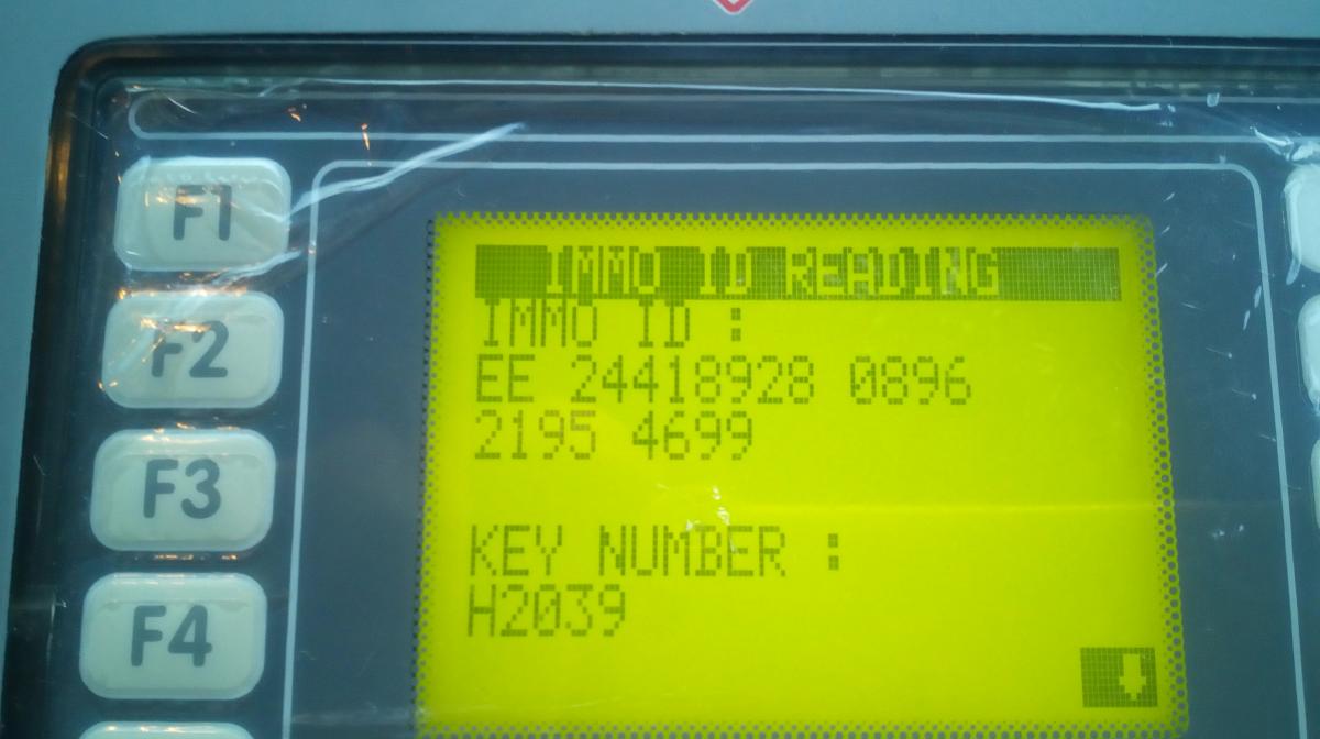

Скажите это карпас с буквой?
Так там вроде написано- номер ключа-Н2039
В опкоме, когда карпас читается в иммо 2, тоже написано "кей намбер"
