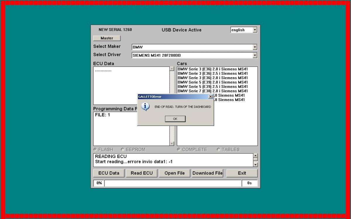

Доброго дня! Помогите разобраться, галетта 1, не вяжется с эбу MS41 и вот что кажет.
Что с этим делать?

у меня галеты не захотели с MS41 работать,ни 1я ни 2я,комбилоадер без проблем сделал

на 18 пин напругу подать (в случае с 20-пиновым круглым разъемом) - это motronic programming voltage. У меня тоже не читалась/не писалась, и пин пустой на колодке, пришлось к мозгам проводок кидать. На мозгах пин не помню, погугли.
