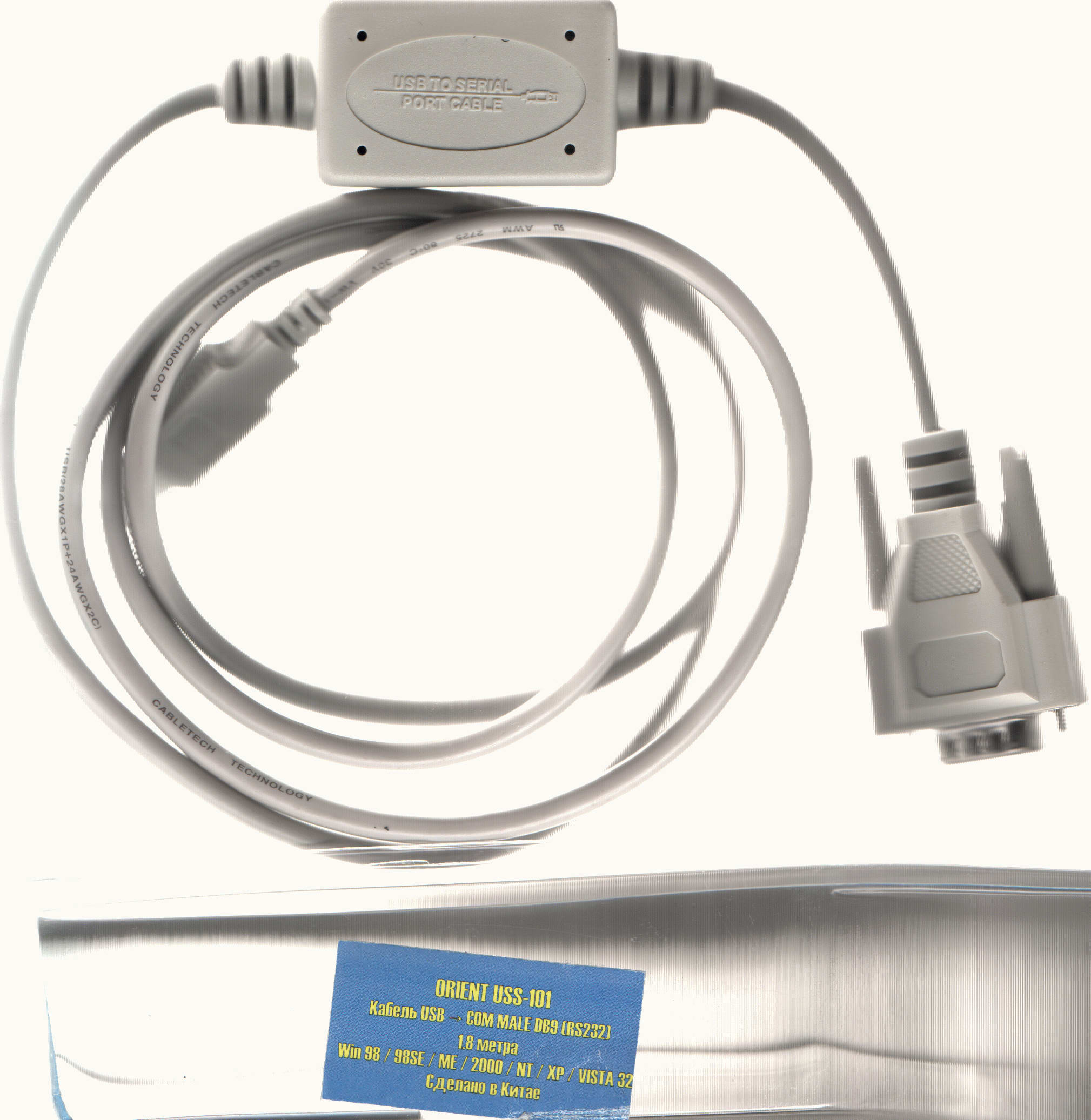

Народ, помогите, спалил USB адаптер на FD. но приобрел такой вот переходник, может кто что посоветует (кроме спец. микрух, у нас в городе таких не сыщешь, а на заказ только от 100 шт. партия).

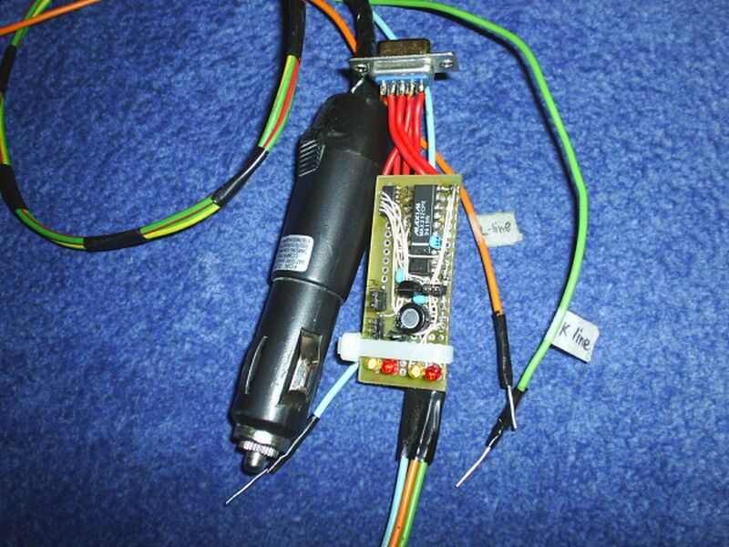

"я его слепила из того что было"..... :D
по вот такой вот схеме
по моему тут же и найденой.
Изумительно работает! :post-7:
