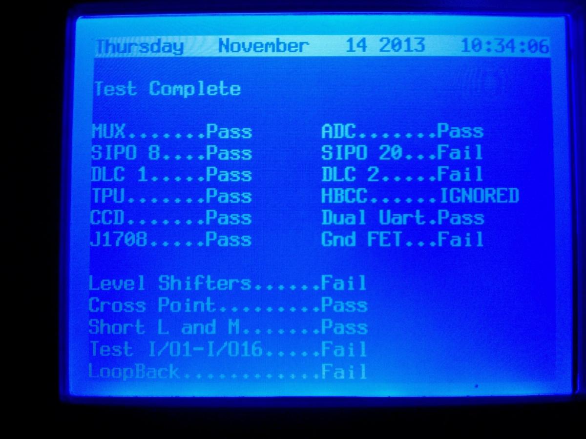

Сделал седня самодиагностику, как написано в мануале к Тэчу. Так же SIPO 20, переключатели уровня, тест I/01-I/016 (I/06) и кольцевая проверка - не проходит. И при включении тест RTC не проходит
ртс не бери в голову -реал тайм клок ,переведи дату на 2010год и будет проходить
походу что то с vci
попробуй его переткнуть, может контакт плохой
и сделай тест на другой карте типа опеля
Изменено пользователем shtirlicz
на карте опеля тест делал - то же самое все, тока по английски))) Сейчас вот пытаюсь аккуратно снять наклейки-пломбы, что б внутрь залезть)))
А по дате почему 2013 год не подходит?
Вставили другой VCI блок (с оригинального Тэча) все заработало и тесты кроме кольцевого все проходить начало)))

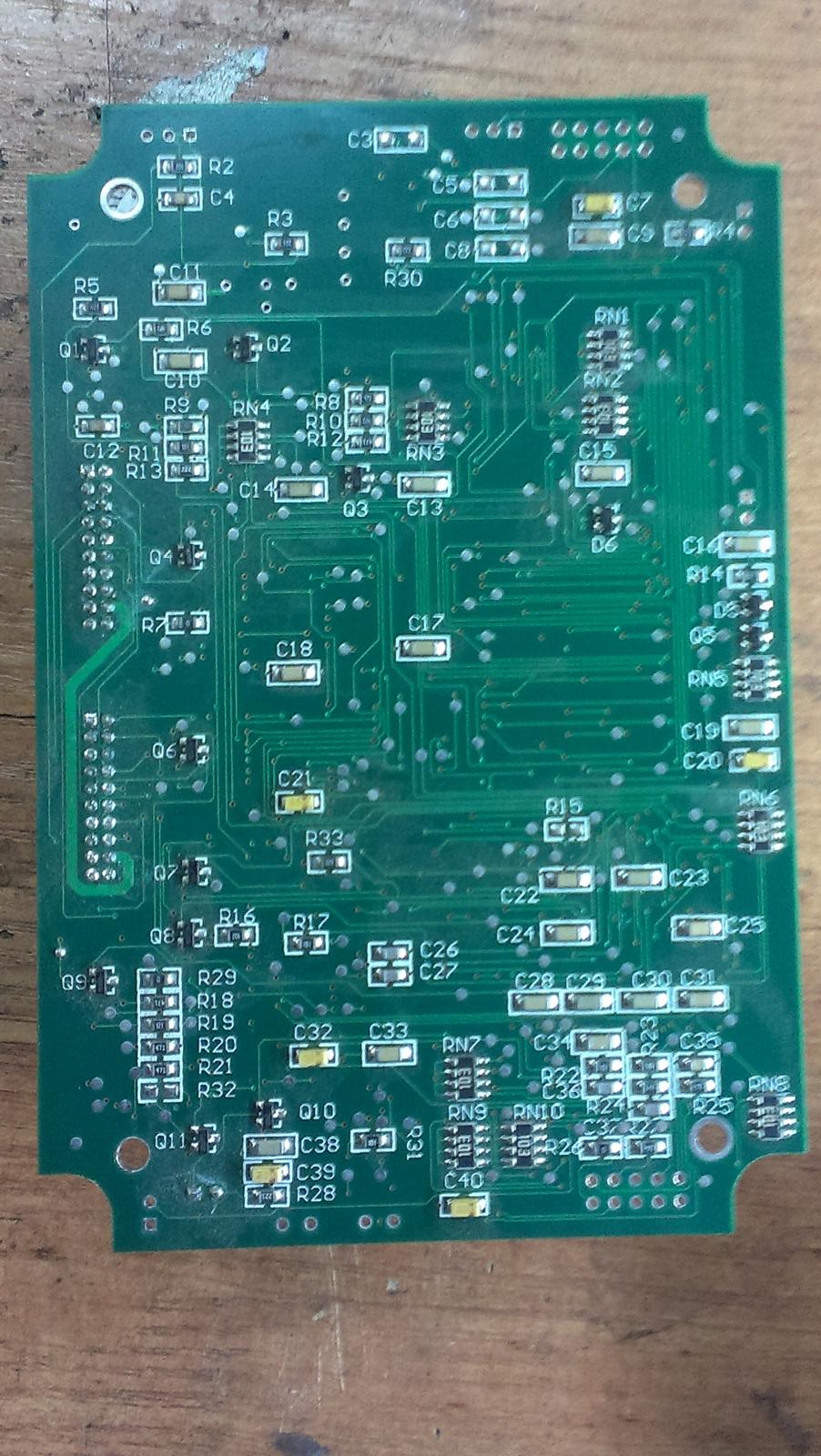

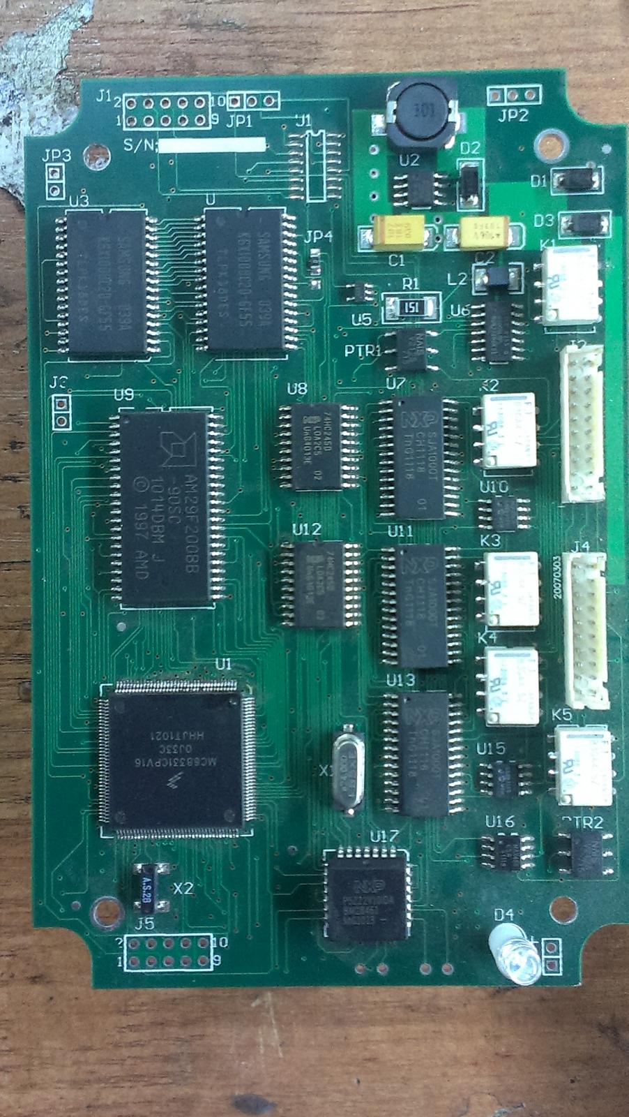

Вот не знаю, поможет ли вскрытие VCI блока... Стабилизатор питания заказал на всякий случай, но наверное не в нем дело
вскрывай его ,и можешь еще дополнительно 1 купить,стоит не дорого -летят они часто
http://www.aliexpres.../815589353.html
http://www.aliexpres...1008610731.html
и с выпайкой dcdc конвертора очень аккуратно -не вырви межслойные переходы
Спасибо! Заказал уже))) Перепаивать отдам спецам)))
Кстати хотел написать да забыл - в оригинальный модуль штекера блока питания китайского набора не подошли
Ребята подскажите... Перепаял DCDC, поставил морнсун. Тех не включается, при включении зажигается экран(подсветка) и все. Даже лампочка включения не горит. И еще, на родном 5 ножек, а на морнсун 6, ножка trim не припаяна...
