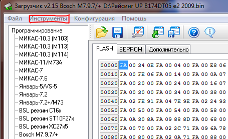

Опубликовано 4 мая, 201115 г. comment_172673 На 7.9.7+ можно сделать сброс адаптаций, при каждом включении зажигания. На 7.9.7 думаю не получится.. не подскажите как сделать сброс адаптаций, при каждом включении зажигания на 797+ CTpro 7 есть Ссылка на комментарий https://www.auto-bk.ru/forum/topic/18591-%D0%BE%D1%82%D0%BA%D0%BB%D1%8E%D1%87%D0%B8%D1%82%D1%8C-%D0%B4%D0%BA/#findComment-172673 Поделиться на другие сайты Поделиться в Facebook Поделиться в X Поделиться в Pinterest Поделиться Поделиться сообщением
Опубликовано 4 мая, 201115 г. comment_172683 не подскажите как сделать сброс адаптаций, при каждом включении зажигания на 797+ CTpro 7 есть Combiloader 2.15 >инструменты>добавить сброс обучения. Ссылка на комментарий https://www.auto-bk.ru/forum/topic/18591-%D0%BE%D1%82%D0%BA%D0%BB%D1%8E%D1%87%D0%B8%D1%82%D1%8C-%D0%B4%D0%BA/#findComment-172683 Поделиться на другие сайты Поделиться в Facebook Поделиться в X Поделиться в Pinterest Поделиться Поделиться сообщением
