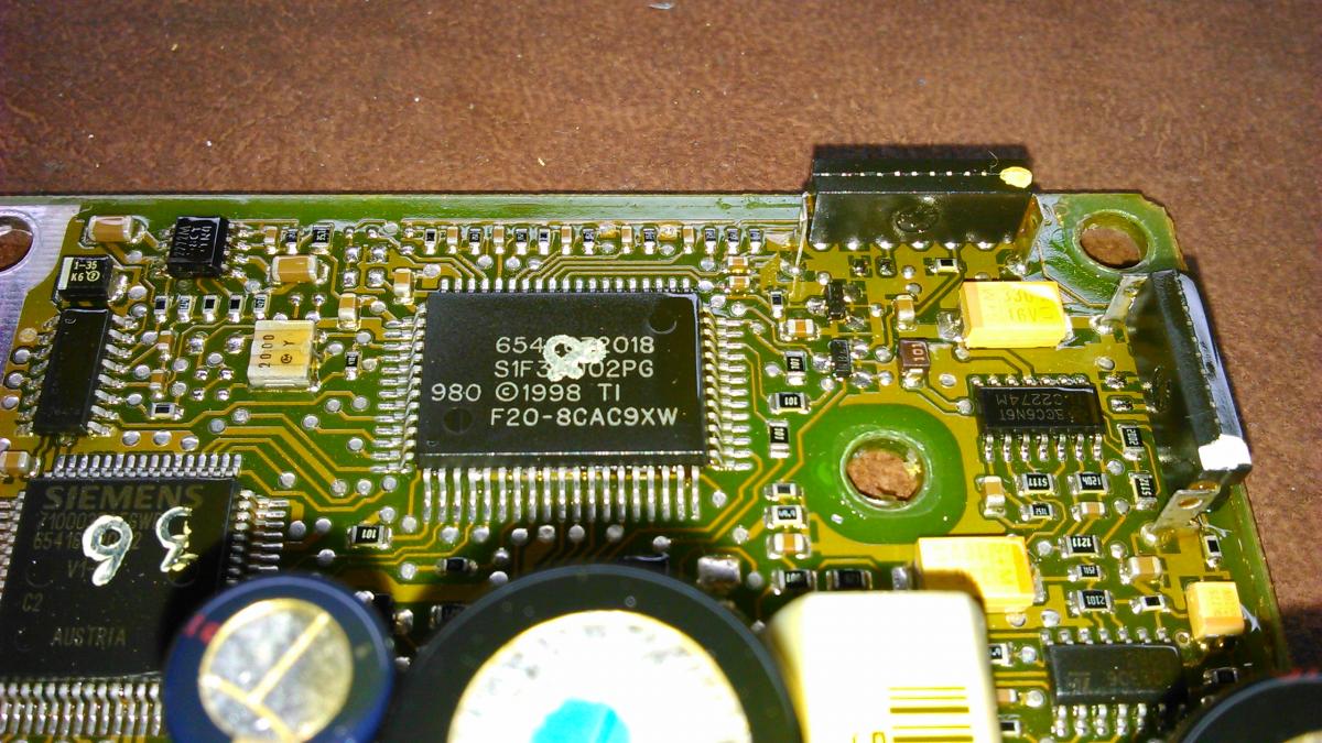

March 30, 200917 yr comment_14959 Имеетьса блок аирбага Model No. 77960-S1A-G91-M1 SRS UNIT 5WK4 219 *CZK402LP1Y* Фото прилагаю, где там память в которой сидит креш? Link to comment https://www.auto-bk.ru/forum/topic/2124-honda-accord-crash/ Share on other sites Share on Facebook Share on X Share on Pinterest More sharing options... Share this post
March 30, 200917 yr comment_14973 B процессоре ТMS(номер непомню вроде 720) китайцы вроде недавно продавать начали прогер под него. Link to comment https://www.auto-bk.ru/forum/topic/2124-honda-accord-crash/#findComment-14973 Share on other sites Share on Facebook Share on X Share on Pinterest More sharing options... Share this post
March 30, 200917 yr comment_14974 Ошибся TMS320 Link to comment https://www.auto-bk.ru/forum/topic/2124-honda-accord-crash/#findComment-14974 Share on other sites Share on Facebook Share on X Share on Pinterest More sharing options... Share this post
March 30, 200917 yr comment_14977 Ошибся TMS320 это номера блоков на проце TMS. Honda Civic / CRV / Pilot / Element 77960-S5A-A871-M1 77960-S5A-A951-M1 77960-S5S-G921-M1 77960-S9A-A294-M1 77960-S9V-A730-M1 77960-SCV-A911-M1 77960-S6A-G921-M2 77960-S6A-G941-M2 77960-S6A-G960-M2 77960-S7A-G911-M2 77960-SCA-G931-M3 Honda Accord 77960-S1A-G91-M1 77960-S1A-G81-M1 77960-S1A-G93-M1 77960-S1A-G94-M1 Honda Jazz 77960-SAA-E612-M1 77960-SAA-E812-M1 Link to comment https://www.auto-bk.ru/forum/topic/2124-honda-accord-crash/#findComment-14977 Share on other sites Share on Facebook Share on X Share on Pinterest More sharing options... Share this post

October 16, 201411 yr comment_668388 Такой же блок попался. Диагностику провести не могу т.к. нет разъёма OBD нигде. Под бардачком только 5-пиновый синий разъём. Какие варианты есть? Может кто знает марку TMS-проца? И кальк ни в одном девайсе/проге на данный блок не заявлен Link to comment https://www.auto-bk.ru/forum/topic/2124-honda-accord-crash/#findComment-668388 Share on other sites Share on Facebook Share on X Share on Pinterest More sharing options... Share this post
October 16, 201411 yr comment_668410 1.номер блока 2.тмс320 и ресетор можно подрубить прям на блок.3 какая машинка модель. 4 обд может быть возле средней консоли угол торпеды и консоли внутри на джазе был там с водительской стороны.. расположение как на хонде цивик может так понятней будет Edited October 16, 201411 yr by megovolt Link to comment https://www.auto-bk.ru/forum/topic/2124-honda-accord-crash/#findComment-668410 Share on other sites Share on Facebook Share on X Share on Pinterest More sharing options... Share this post
