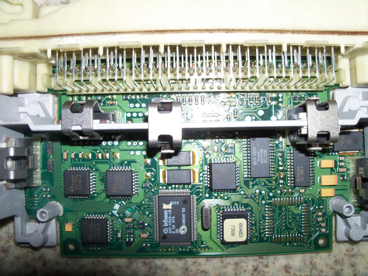

Добрый день всем! Коллеги подскажите, как удалить катализатор и соответственно ДК2, программно в таком блоке. KIA Sportage 2002 г.в. МКПП. Может кто прошивкой поделится. Или только эмулятор ставить? Если да, то какой? С заранее благодарен!
Что то не понял я что там читать. Думал там флеш 27512 стоит,.... Кто работал с таким блоком. Что за проц, флеш отдельно?

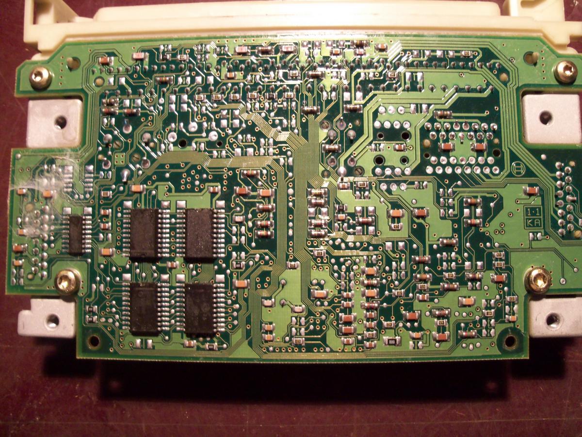

вот изнанка блока

Проц там, как в Я 5.1 SAF-C509-LM. Распиновки разъёма данного блока есть у кого? Хочу попробывать прочитать, как Я 5.1

пока нет. Эпромку нашёл, у меня стоит 29F040B -PLCC32, это та, что под бумажкой на фото. Такие есть на матаринках в биосе. Вильям их должен писать и читать. Затра должны такую принести, потренерусь на ней и буду выпаивать с блока родную.
