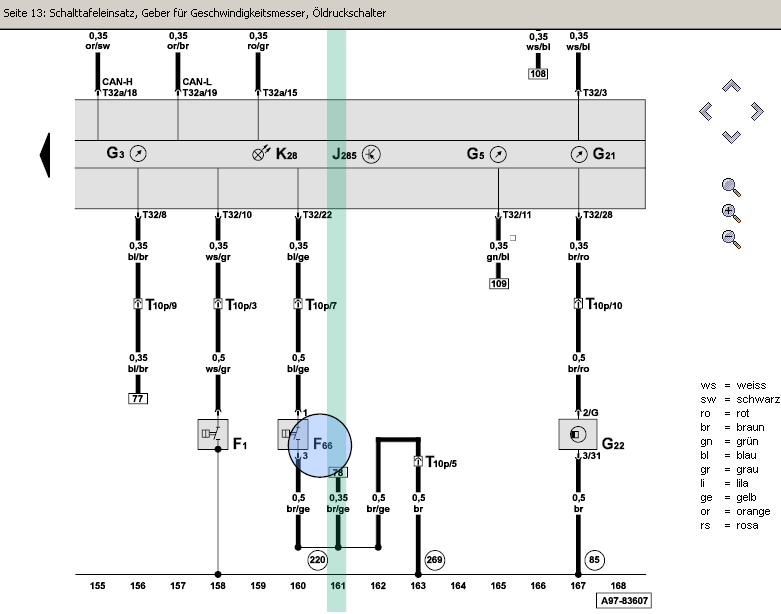

Его естественно нет,нужна схема с распином проводов, по автодате долен идти vi/ws на 81 пин.Стот 8,4 EP 4BO 959 655 AA Мастерок если можно гляньте по Эльзе распин такой,если так можно резаками заменить выключатель.
Схема выключателя.
По Эльзе другая распиновка
E224.pdf
Спасибеще огромное,недогнал куда уходит li 64 на конце.Если можно поясните. Если по Еситронику то 1 пин датчика на 83 блока,но тогда в Эльзе ошибка ,там показан что 83 уходт через 68,хотя цвета совпадают.
