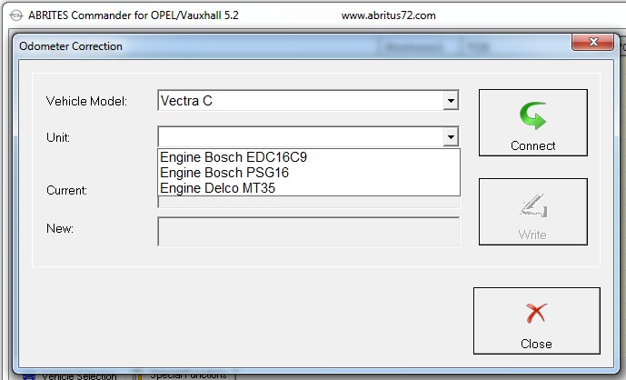

а вектра ц можна сделат и по кабель ABRITUS 72 , но получится дороже в 1000 раз. тьй сам падумай.
глупости не говори.
всё что можно сделать по диагнозе, это моторник

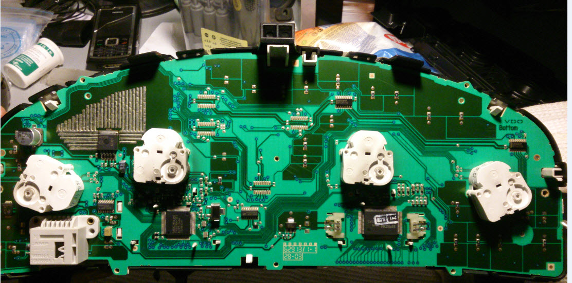

Доброго всем дня. 2003 год, возможно ли сделать внутрисхемно? что то я очканул стрелки снимать....
не очкуй, снимай...с экраном, шлейфом аккуратнее
Изменено пользователем vfrfh
Дергать или кручением? моторы не брякнуться? с экраном и шлейфом какие засады? машина кореша просто хорошего, не охото в непонятки попасть с этой панелью, проще тогда просто от нее отказаться...
Можно сказать, что самые безопасные моторы и даже при поломке легко их перебрать...Хотя при сильном желании можно им скрутить голову. внутрисхемно тоже можно, смотря какой прогер.
крути против часовой стрелки и тяни потихоньку...накладку со шкалами снимай, экранчик в пластике, защелки отстегни и в сторонку его, шлейф не оторви...епромка под экраном
Есть оранж и IProg, фоткой точек не богаты?
Богаты, но только в личке.
не ищи точки...дёргай стрелы- снимаются без проблем с проворотом против часовой
Моторы вроде бы, как на VDO 2110 , вообще беспроблемные, тока червяк может выскочить.
с 18.55 тема обсуждается...можно было бы панелей 20 уже стрелы детрнуть...
Я уже дома, панель в гараже, вот собираю инфу, завтра в бой...
Девиз красивый у кого то на форуме видел: боишься - не делай, делаешь - не бойся.
Лучше пол часа панель повертеть в руках, чем с горяча, в торопях сломать что нибудь...
