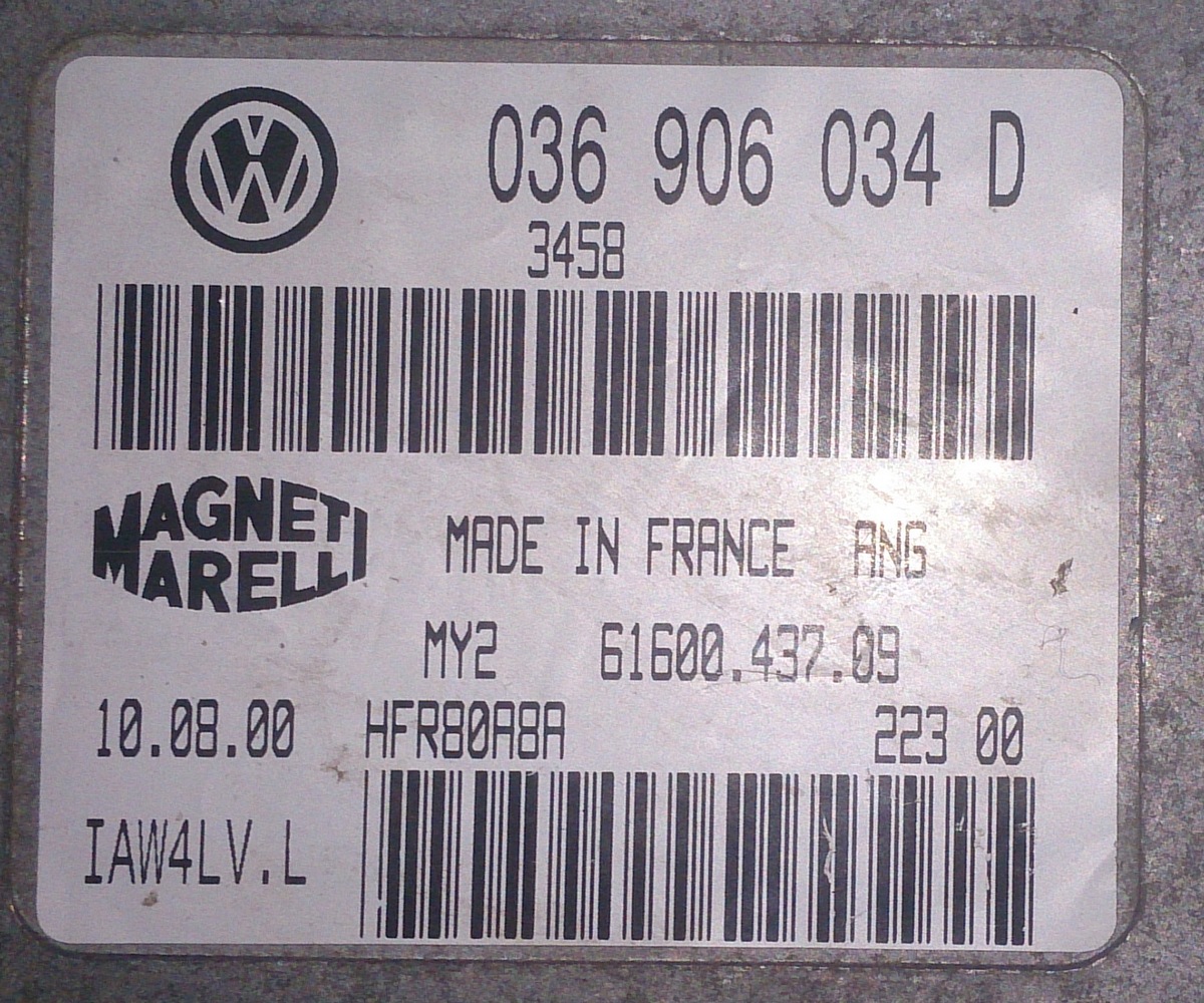

Всем привет!
Ищется родная прошивка на блок Marelli 4LV для сравнения родной прошивки, т.к. авто не заводится , иденты 036906034D 3458.
Авто - VW Golf 2001 года
Помогите, плииз, может есть у кого.
Нормальный дамп флеши. Никаких проблемм не вижу. Вот ЕЕПРОМка не совсем красивая.
Подробности в студию = как не заводится, после чего не заводится и т.д.
Вот здесь http://www.auto-bk.ru/forum/topic/59223/ описал события.
Хотелось выяснить, проц живой или мертвый
Ну, собсно, почитал. БДМом этот блок читается, только вопрос = как подключался? На сколько мне известно там распин колодки БДМ типа Делфай.
Бери осцилограф и проверяй крутится ли проц. Повторюсь = с прошивкой проблемм нет, в ЕЕПРОМке не понятно, но на связь по ОБД ==== ЭТО НЕ ВЛИЯЕТ.

Ну я и решил проэкпериментировать с BDM100. Подцепился по схеме (вызвонил GND) , вообщем попытался подключиться с внешним питанием и питанием через BDM. Все это результата не дало. Вообщем собрал я ЭБУ и решил поставить блок. При выходе на улицу блок выскользнул из рук и упал на асфальт с высоты, примерно, 0.4 м. Поставил ЭБУ на авто, но, авто не заводится. Вопрос к бывалым, возможно ли восстановить этот блок или в помойку и искать новый? ЭБУ на связь со сканером не выходит.
Красным отметил = про это подробнее...
На этом блоке только внешним питанием...

Я воспользовался как раз этой схемой. Подключение как по схеме - Pin1 , далее, если смотреть на схему , подпаялся так: нечетные пины сверху, четные - снизу. Шлейф перед подключением прозвонил - все было норм. GND прозвонился как 3 и 5 пин БДМ колодки.
Питание подавал так : сначала подцепил к BDM- прога выдала ошибку соединения, а затем уже подцепил питание как на схеме - через ЭБУ. Но была такая же ошибка соединения. После чего я решил не экспериментировать. Но на утро автомобиль уже не завелся.
Скорее всего процу приснился страшный сон. Я выше написал, да и на картинке видно, что используется переходная колодка Делфай. Распин шлейфа один к одному только в БОШах.
