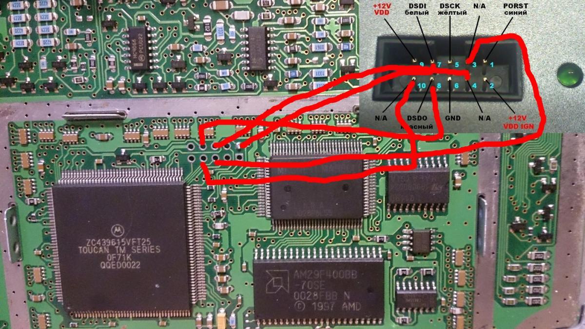

Прошу прощения, но это получается так как на картинке + питание строго через разъем ЭБУ? Правильно я понимаю?
