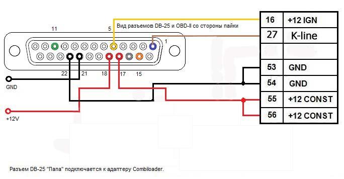

Мне удобней вытащить ЭБУ, подключить кабель к D56 (разъём ЭБУ) к Din25 (разъём хоста комбика) и пара проводков питания. И...всё...

Вот схема кабеля для репрога диагностическим методом.
Штеккер для ЭБУ взял на разборке (нужен обязательно левый, они только с виду одинаковые, на самом деле пазы разные) штеккер для хоста был от кабеля принтера (LTP разъём, если нет такого, можно купить на радиорынке)
Изменено пользователем erz95
Спасибо всем большое кто откликнулся блок прошил.Сам споял шнул и все прошло успешно.
