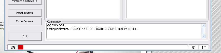

55,56+,54,53-,44 can_L,32can_H,16_ign подключал вот так,галетта китайская черный корпус с тремя диодами в ряд,может как еще по к-лайну можно подключить?

да зелены на 16 пин,вот только и эта прошка на 3% запинается,есть еще какие варианты восстановления? кроме комбика и моторлоадера?
А скрин всего экрана можешь выложить-когда котлеткой делаешь.Я когда подключал зеленый провод-у меня тоже проблема записи была.После подключил неотключаемое питание и вручную выключатель передергивал и запись дальше продолжала идти.
Вы другой блок пробовали галетой Вашей писать? по кану? Думаю,что с прибором что то у Вас
ту прошивку что я выложил проверяли на разных галетах,все писалось
и вместо зеленого вешал красный,тоже все шло,только передергивать питалово приходилось в ручную
В какой момент передергивать?я попробовал у меня не получается ,а что у вас за секретный загрузчик ,можно в личку?
А котлетка сама вам поскажет-в середине экрана табличка покажеться-выкл-вкл и ок нажал.
