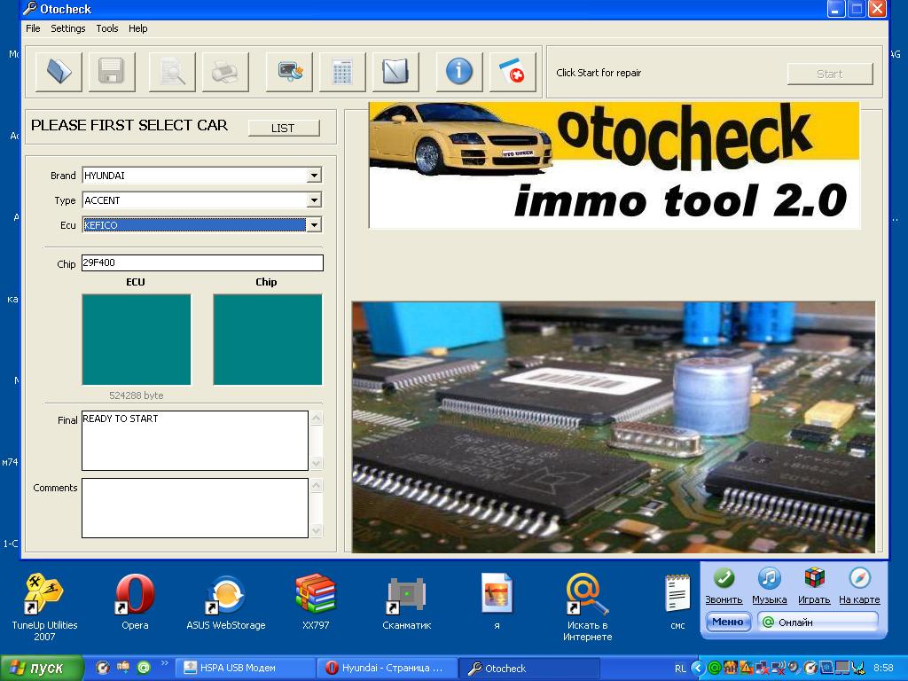

решил прошить прошивкой от matizzz возник вапрос Как отключить иммо за одно? ключ один потеряю вдруг.
акцент 1,5L 16V АКПП
Изменено пользователем vancho81
есть два пути -первый залить прошивку не матиза с отключенным мониторингом иммо,и второй прошивку модифицировать
программой клеанер (сам не пробовал нет нужды в этом).
ставлю без опроса иммо.
Изменено пользователем тас
ТАС эта программа в свободном доступе? Если да,то не можешь её мне в личку скинуть)))
