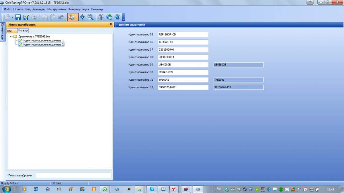

Опубликовано 30 мая, 201412 г. comment_604096 ))) По СТП в сравнии 42 и 43 - отличие только в идентах?! ))) Ссылка на комментарий https://www.auto-bk.ru/forum/topic/27313-%D0%BF%D1%80%D0%BE%D1%88%D0%B8%D0%B2%D0%BA%D0%B8-hyundai/page/179/#findComment-604096 Поделиться на другие сайты Поделиться Поделиться сообщением

Опубликовано 31 мая, 201412 г. comment_604535 ))) По СТП в сравнии 42 и 43 - отличие только в идентах?! ))) так интенпритировал стр 7-на картинке то видно . покажите другия отличия в других редакторах. Изменено 31 мая, 201412 г. пользователем тас Ссылка на комментарий https://www.auto-bk.ru/forum/topic/27313-%D0%BF%D1%80%D0%BE%D1%88%D0%B8%D0%B2%D0%BA%D0%B8-hyundai/page/179/#findComment-604535 Поделиться на другие сайты Поделиться Поделиться сообщением
Опубликовано 31 мая, 201412 г. comment_604605 так интенпритировал стр 7-на картинке то видно . покажите другия отличия в других редакторах. нет отличий по адресам ;) дизассамблил 43 софт, но открываю 42 в НЕХ - не разу не совпадений не было. отличия не значительны в количестве 8 байт У меня вопрос к гуру, как вы в Боше или кефико реализуете вход в мощностной режим? Изменено 31 мая, 201412 г. пользователем Ричи Рич Ссылка на комментарий https://www.auto-bk.ru/forum/topic/27313-%D0%BF%D1%80%D0%BE%D1%88%D0%B8%D0%B2%D0%BA%D0%B8-hyundai/page/179/#findComment-604605 Поделиться на другие сайты Поделиться Поделиться сообщением
