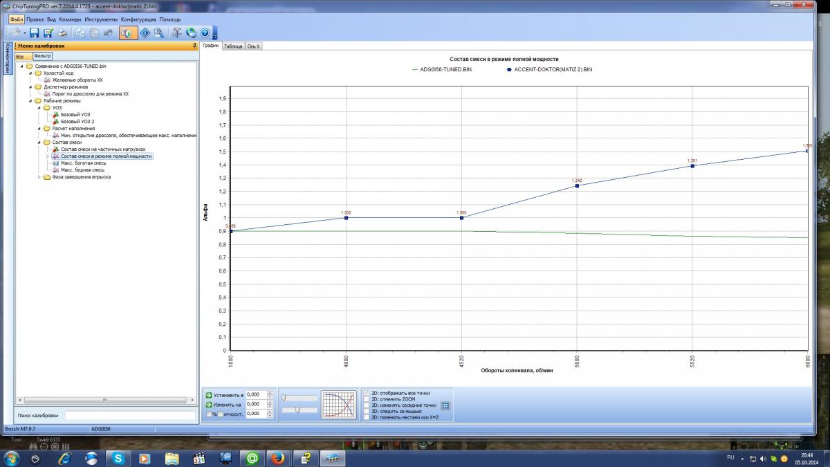

По факту хоть 2 выставить ;-) без разницы...как писАл ранее, в алгоритмах идет сравнение значения с табличными "Защита компонентов" и пока значение "мощностного режима" выше чем "Защита компонентов" в расчет идет последнее. TAC, на скрине который вы выложили это все калибры который отображает ЧП7?
