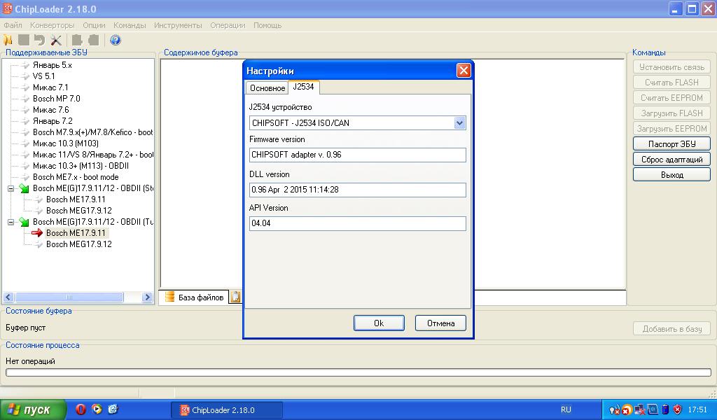

buxxarin Опубликовано 4 апреля, 2015 Опубликовано 4 апреля, 2015 Ребята, что может быть за беда? Драйвера новые всею прошивка адаптера последняя. иденты видет. сброс адаптаций делает. а калибровки не пишет((
САНЫЧ Опубликовано 4 апреля, 2015 Опубликовано 4 апреля, 2015 (изменено) Попробуй 2.19 последнюю поставь. 2.18 вроде как бета была) И галку КС сними)))) Изменено 4 апреля, 2015 пользователем САНЫЧ
buxxarin Опубликовано 4 апреля, 2015 Опубликовано 4 апреля, 2015 да снимал я с кс галку и галку с калибровок снимал, и включал толку нет. а вот по поводу версии возможно. ответили с поддержки чип софта. написали что типа эбу не готов к записи. дело не в программе, и не в адаптере. порекомендовали попоробовать начать запись калибровок после сброса адаптаций, и пробовать несколько раз. в следующем обновлении пообещали сделать автоматический дозвон до блока. то есть автоматическое подключение с многократными попытками. хз... пока попробую версию поменяю, завтра приедит возмущенный клиент. буду краснеть. надеюсь что 2.19 исправит дело .не получится откачу до 2.15 ну а если нет то придется курить бамбук(((((((

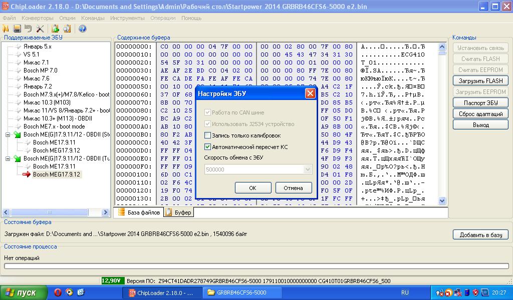

тас Опубликовано 4 апреля, 2015 Опубликовано 4 апреля, 2015 прошиваю мкпп как ме17911 а у вас на скринах ме 17912 -или так нужно .
buxxarin Опубликовано 4 апреля, 2015 Опубликовано 4 апреля, 2015 Попробуй 2.19 последнюю поставь. 2.18 вроде как бета была) И галку КС сними)))) подскажи me17.9.11 и meg17.9.12 в чем отличие? для механики ме. я пробовал и ме и мег разницы никакой. ошибка та же. просто скрин сделал
тас Опубликовано 4 апреля, 2015 Опубликовано 4 апреля, 2015 подскажи me17.9.11 и meg17.9.12 в чем отличие? для механики ме. я пробовал и ме и мег разницы никакой. ошибка та же. просто скрин сделал попробуйте сначало заплить сток версии как у тюна, а потом у тюненую
buxxarin Опубликовано 4 апреля, 2015 Опубликовано 4 апреля, 2015 попробуйте сначало заплить сток версии как у тюна, а потом у тюненую две подряд сначала сток потом тюн? хм.. нужно попробовать. но я думаю вряд ли что то изменится. я уже колдую с ним не первый день. но так я еще не пробовал))) попробуйте сначало заплить сток версии как у тюна, а потом у тюненую Вопрос, а никто не прбовал работать с этими блоками через XHorce MVCI он же то же прогер? то же поддерживает кн и 2534 ? не завалю я им блок если через диагнозу???? Какая у вас стоит скорость обмена с моторником??? у меня выставленна по умолчанию 38400
dimon77777 Опубликовано 4 апреля, 2015 Опубликовано 4 апреля, 2015 (изменено) две подряд сначала сток потом тюн? хм.. нужно попробовать. но я думаю вряд ли что то изменится. именно так должно получится. и скорость максимальную. Изменено 4 апреля, 2015 пользователем dimon77777

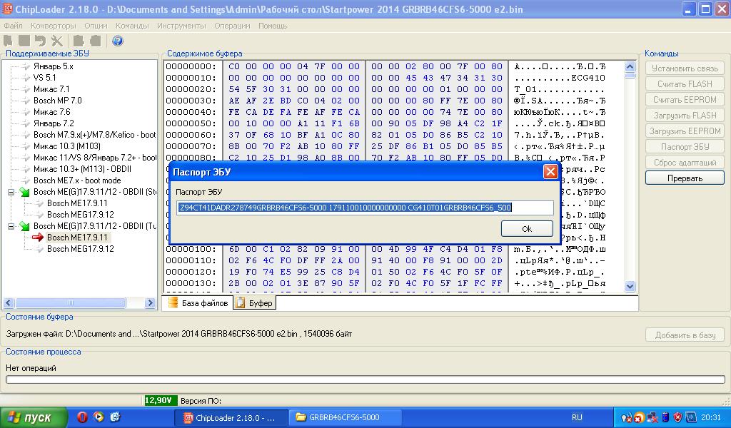

тас Опубликовано 5 апреля, 2015 Опубликовано 5 апреля, 2015 (изменено) Какая у вас стоит скорость обмена с моторником??? у меня выставленна по умолчанию 38400 модуль предназначен для записи FLASH памяти ЭБУ Bosch ME17.9.11/12 через диагностический разъем OBDII . Работа с данным типом ЭБУ осуществляется через J2534 устройство. скорость обмена ставлю по умолчанию 500000. Указанный ЭБУ устанавливается на автомобили Kia, Hyundai. а вы используете J2534 к качестве к-лайника . шить нужно по кан шине. Подключение к ЭБУ ME17.9.11 на столе . 57 - CAN-H 79 - CAN-L 3,4 - масса ЭБУ 5,6 - Питание главного реле (+12В) 18 - +12В и в буте - модуль предназначен для работы с процессорами с процессорами Tricore TC1762/TC1796, устанавливаемые в ЭБУ автомобилей ВАЗ, УАЗ, Kia, Hyundai, VW, Audi и прочих, включая закрытые, ЭБУ семейства Bosch ME(G)17.9.x в бут режиме по CAN шине через J2534 устройство. Изменено 5 апреля, 2015 пользователем тас
buxxarin Опубликовано 5 апреля, 2015 Опубликовано 5 апреля, 2015 модуль предназначен для записи FLASH памяти ЭБУ Bosch ME17.9.11/12 через диагностический разъем OBDII . Работа с данным типом ЭБУ осуществляется через J2534 устройство. скорость обмена ставлю по умолчанию 500000. Указанный ЭБУ устанавливается на автомобили Kia, Hyundai. а вы используете J2534 к качестве к-лайника . шить нужно по кан шине. Подключение к ЭБУ ME17.9.11 на столе . 57 - CAN-H 79 - CAN-L 3,4 - масса ЭБУ 5,6 - Питание главного реле (+12В) 18 - +12В и в буте - модуль предназначен для работы с процессорами с процессорами Tricore TC1762/TC1796, устанавливаемые в ЭБУ автомобилей ВАЗ, УАЗ, Kia, Hyundai, VW, Audi и прочих, включая закрытые, ЭБУ семейства Bosch ME(G)17.9.x в бут режиме по CAN шине через J2534 устройство. Спасибо))) Все оказалось проще. Обновил до версии 2.19. и со второй попытки калибровки записались. Видимо в 2.18 какая то проблема с этими блоками. в любом случае это не дело что нужно несколько попыток делать. думаю разработчики исправят эту проблему.
