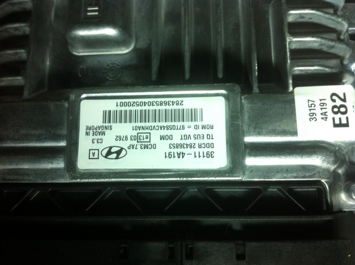

Кто может убрать ограничитель на хундай старекс?
Блок-то какой? ДСМ3.7 али едс16с39?
Вот блок
Вот блок и чем прочитать можно кесс не взял есть ктаг но вскрывать не хочется
Любопытно. Наклейка визуально "нестандартная". В кессе только едс16+ да ДСМ3.7 заявлены.
Тут внешне как-то больше на едс17 похож. Тогда чтение без вскрытия не реально.
Коляска 2014 года. А объем двигла и количество лошадей?
PS А не коробочный ли блок это случайно зафотан?! Точно это от Старекса? о_О
Надизеляках должен быть дельфай DCM3.7 а на бензинках континенталь сим2к-142...
Точно дельфи dcm3.7 ( только он умнея в кессе серый;( )

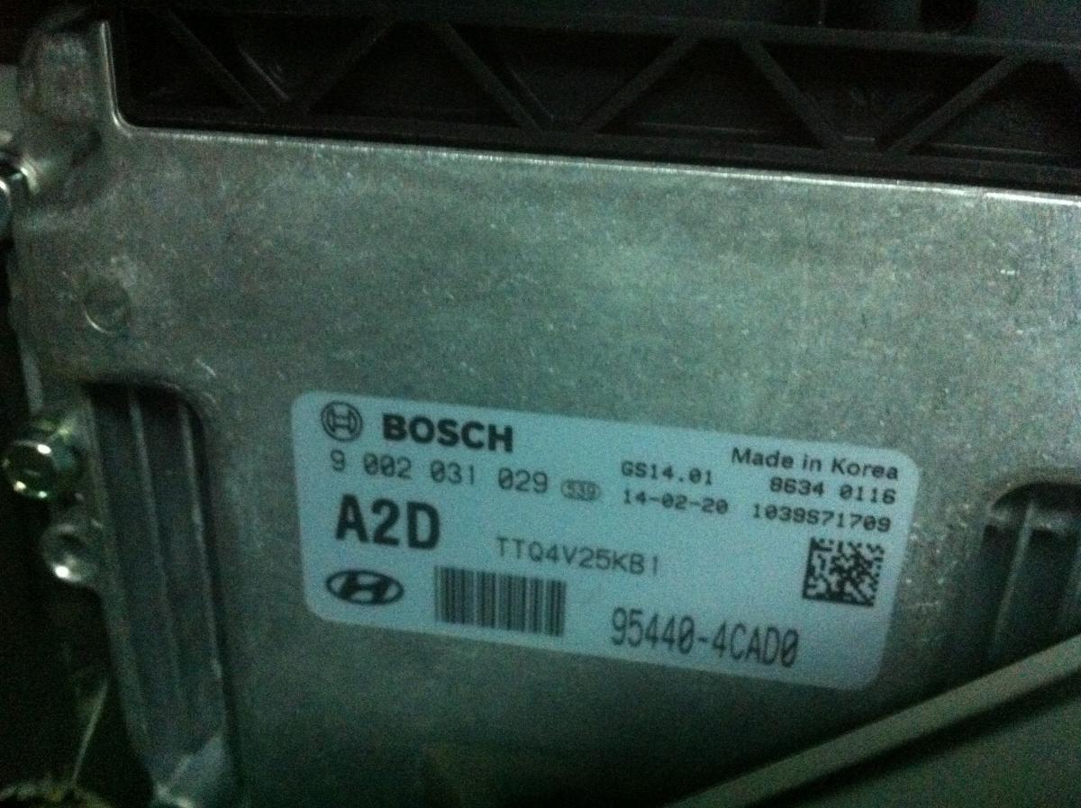

Не там смотрел , а это точно коробочный
Изменено пользователем barick
Могу к-тагом считать( разбирать придется )
Вооот!
Это уже легче!
В кессе надо через протоколы заходить а не по марке коляски искать. Или кесс клон?
