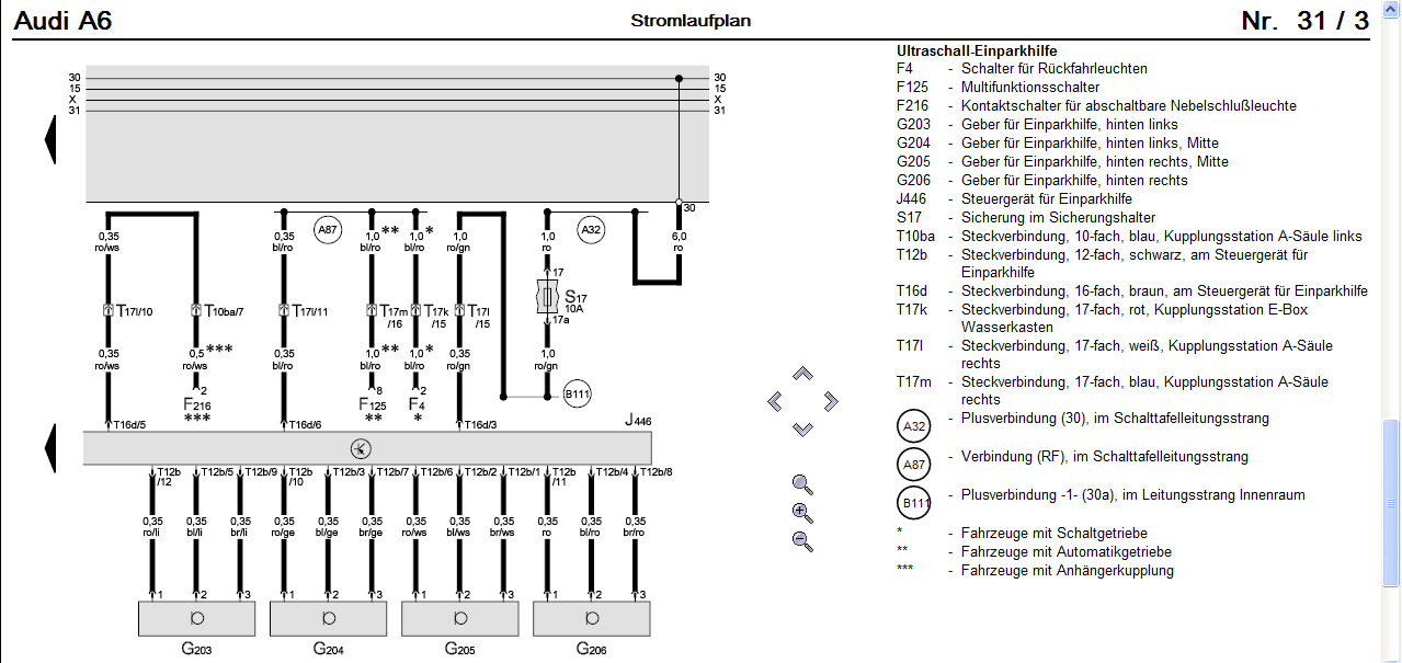

Что то я поторопился с выводами посмотрел я неисправности не работают два датчика средний левый и крайний правый и решил поменять датчики местами то есть рабочие с нерабочими . Так вот не рабочие датчики оказывается рабочие после замены опять же не работают средний левый и крайний правый , что то не пойму то ли блоки то ли проводка ? Может есть у кого схема этих парктроников скиньте пожалуйста .
Пока можно и без схемы. Глянь разъёмы этих датчиков на предмет окислов. Погляди разъём, общий для задних датчиков. Схема проста - 5В, масса и сигнал. Сравни с напругами на рабочих датчиках. Чаще всего - либо вода в разъёмах, либо обрыв в проводке бампера.

Всё сделал было два обрыва , на одном датчике сигнальный провод перетёрся об болт крепления бампера на втором плюсовой, всё востановил работат даже не верится :) Ещё осталось с коректором фар разобраться есть ошибки : 01535-Control Circut for Right Headlight Range Adjusting Motor (V49) 30.00-Open or Shot to Plus и на левый тоже самое 01534 -(Left) . Думаю тоже что то в проводке , хотя там ещё включатель фар немного сломан когда фары включаешь сразу же противотуманки включаются их запаралелили с включением фар может и в нём дело не знаю ? Может вы знаете подскажите пожалуйста .
