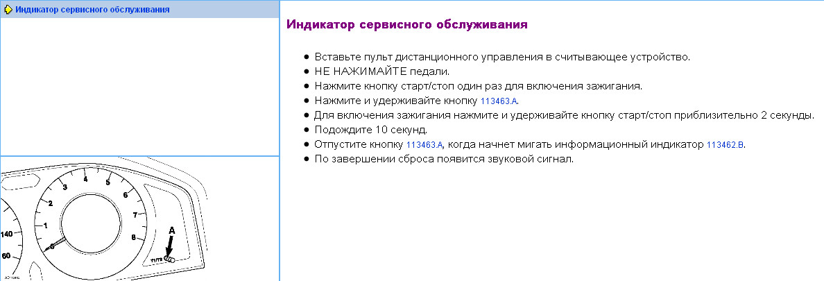

Опубликовано 11 марта, 201214 г. comment_275024 Сервис вот так: Ссылка на комментарий https://www.auto-bk.ru/forum/topic/28675-%D1%87%D0%B5%D0%BC-%D0%BF%D1%80%D0%BE%D1%82%D0%B5%D1%81%D1%82%D0%B8%D1%82%D1%8C/#findComment-275024 Поделиться на другие сайты Поделиться в Facebook Поделиться в X Поделиться в Pinterest Поделиться Поделиться сообщением

Опубликовано 12 марта, 201214 г. Автор comment_275563 Дело в том что не все устанавливаемые комбинации обнуляются таким образом,тут только сканер помогает. И приборка с SRS и приводом сидений соединены в один информационный провод и подключены на разъём OBD 7 контакт Ссылка на комментарий https://www.auto-bk.ru/forum/topic/28675-%D1%87%D0%B5%D0%BC-%D0%BF%D1%80%D0%BE%D1%82%D0%B5%D1%81%D1%82%D0%B8%D1%82%D1%8C/#findComment-275563 Поделиться на другие сайты Поделиться в Facebook Поделиться в X Поделиться в Pinterest Поделиться Поделиться сообщением
Опубликовано 13 марта, 201214 г. comment_275681 Этим сообщением у своего коллеги из Челябинска ты украл 500 рублей. Ты хочешь сказать, что за сброс сервисных интервалов берешь 500 руб? Ссылка на комментарий https://www.auto-bk.ru/forum/topic/28675-%D1%87%D0%B5%D0%BC-%D0%BF%D1%80%D0%BE%D1%82%D0%B5%D1%81%D1%82%D0%B8%D1%82%D1%8C/#findComment-275681 Поделиться на другие сайты Поделиться в Facebook Поделиться в X Поделиться в Pinterest Поделиться Поделиться сообщением
Опубликовано 13 марта, 201214 г. comment_275703 Дело в том что не все устанавливаемые комбинации обнуляются таким образом,тут только сканер помогает. И приборка с SRS и приводом сидений соединены в один информационный провод и подключены на разъём OBD 7 контакт Это не значит что сервис обязательно сбрасывается прибором.Контакт 7 это К линия для диагностики. Ссылка на комментарий https://www.auto-bk.ru/forum/topic/28675-%D1%87%D0%B5%D0%BC-%D0%BF%D1%80%D0%BE%D1%82%D0%B5%D1%81%D1%82%D0%B8%D1%82%D1%8C/#findComment-275703 Поделиться на другие сайты Поделиться в Facebook Поделиться в X Поделиться в Pinterest Поделиться Поделиться сообщением
Опубликовано 13 марта, 201214 г. Автор comment_276011 Уже проверено помогает только сканер Ссылка на комментарий https://www.auto-bk.ru/forum/topic/28675-%D1%87%D0%B5%D0%BC-%D0%BF%D1%80%D0%BE%D1%82%D0%B5%D1%81%D1%82%D0%B8%D1%82%D1%8C/#findComment-276011 Поделиться на другие сайты Поделиться в Facebook Поделиться в X Поделиться в Pinterest Поделиться Поделиться сообщением
