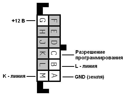

Народ помогите мне разобраться в моей 12 пиновой колодке а конкрето за что каждый контакт отвечает , где плюс где минус, кде к-линия и так далее...или хотя бы подскажите как можно самому разобраться. Ваз 21093i 2002 г.
Изменено пользователем Aleksey_91
