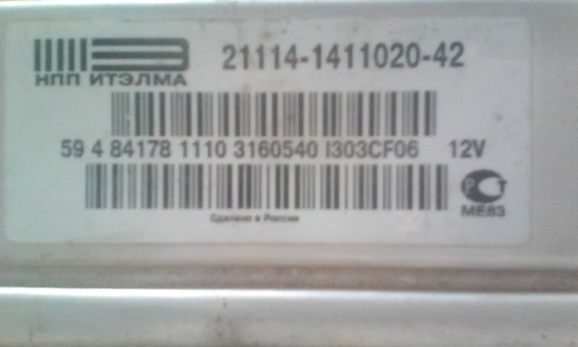

Опубликовано 22 июня, 20179 г. comment_1060957 добрый день товарищи нужна помощь, блок на фото, кто может адоптировать эту прошивку под 16 клапанный приора мотор без дк, абсорбира и037 дмрв, не за спасибо, Ссылка на комментарий https://www.auto-bk.ru/forum/topic/296-%D0%BF%D1%80%D0%BE%D1%88%D0%B8%D0%B2%D0%BA%D0%B8-%D0%BC73/page/301/#findComment-1060957 Поделиться на другие сайты Поделиться в Facebook Поделиться в X Поделиться в Pinterest Поделиться Поделиться сообщением
