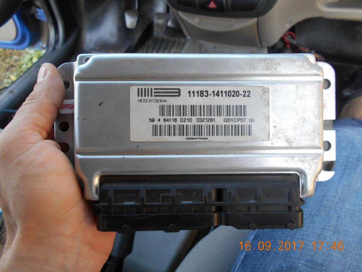

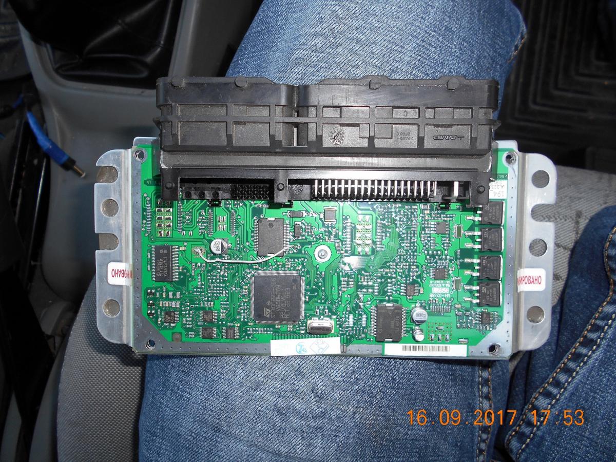

Опубликовано 22 сентября, 20179 г. comment_1078598 Здравствуйте, подскажите пожалуйста, я купил Калину 1,6 8V, есть перебои на ХХ, провалы при трогании, вентилятор включается при 96, хотя вроде как должен при 101. В общем полез я посмотреть что там за блок, на крышке было написано 11183-1411020-22 i201cp57, то есть январь 7,2+, продиагностировал блок и удивился, блок оказался М73, с аппаратной реализацией на 16V (4 ключа на КЗ), да ещё и прочие аппаратные отличия не для моей калины, а для 21124, а вот прошивка стояла модифицированная в евро-0 I303CD04. Люди с форумов удивляются как вообще моя машина работает, I303CD04 не подходит к аппаратной реализации моего блока, к тому же в моей модификации М73 отсутствует стабилизатор напряжения TDA3664, то есть из за прошивки I303CD04 при каждом выключении зажигания пропадают все адаптации и прочая информация. Посоветуйте, какую прошивку лучше залить в блок, с тем расчётом что бы в прошивке Е-3 можно было отключить второй датчик кислорода, так как у меня машина евро-2, мне советовали модифицированную I317DB04, будет ли она адекватно работать на моей калине? Ссылка на комментарий https://www.auto-bk.ru/forum/topic/296-%D0%BF%D1%80%D0%BE%D1%88%D0%B8%D0%B2%D0%BA%D0%B8-%D0%BC73/page/302/#findComment-1078598 Поделиться на другие сайты Поделиться в Facebook Поделиться в X Поделиться в Pinterest Поделиться Поделиться сообщением
Опубликовано 22 сентября, 20179 г. comment_1078606 На всякий случай выкладываю фото блока, может кто нибудь разглядит какие нибудь особенности блока. Изменено 22 сентября, 20179 г. пользователем d9thc31 Ссылка на комментарий https://www.auto-bk.ru/forum/topic/296-%D0%BF%D1%80%D0%BE%D1%88%D0%B8%D0%B2%D0%BA%D0%B8-%D0%BC73/page/302/#findComment-1078606 Поделиться на другие сайты Поделиться в Facebook Поделиться в X Поделиться в Pinterest Поделиться Поделиться сообщением
