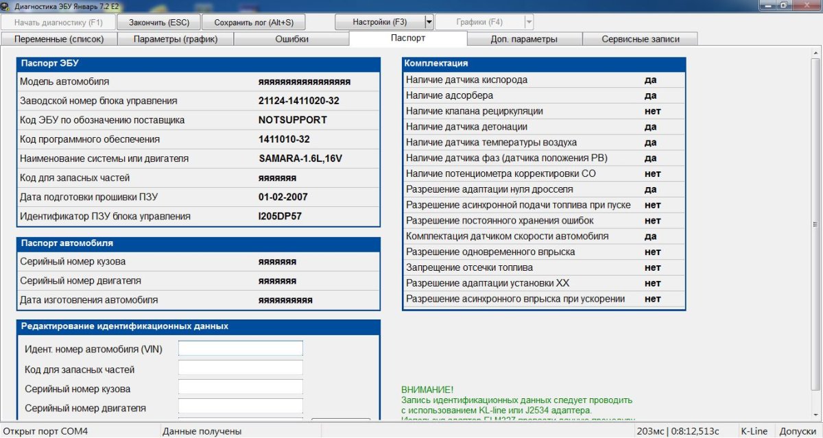

Опубликовано 15 декабря, 202515 дек I205DP57 на крышке и она же залита . Блок заводской-я туда первый залез
Опубликовано 15 декабря, 202515 дек Я думаю на базе этой 8 клапанной калибры от нивы приделать и еще бы пропуски отключить I204DP57F.bin
Опубликовано 15 декабря, 202515 дек 19 минут назад, магикан сказал:I205DP57 на крышке и она же залита . Блок заводской-я туда первый залезвы не ориентируетесь в названиях прошивок и блоков к ним - и где здесь м73 -тут явно январь , а под него пойдет прошивка конвертируемая -с января под ваш эбу -lo10 Изменено 15 декабря, 202515 дек пользователем тас
Опубликовано 15 декабря, 202515 дек Ну вот такая беда-победить не могу. Записал сейчас серийную под 8 клапанов и все успехи.
Опубликовано 15 декабря, 202515 дек сколько раз вам нужно написать, что бы вы нашли прошивку под январь и конвертнули ее под ваш эбу Изменено 15 декабря, 202515 дек пользователем тас

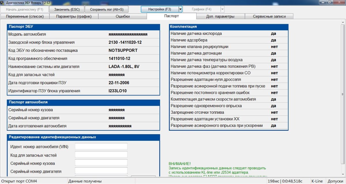

Опубликовано 15 декабря, 202515 дек Спасибо вам огромное за подсказки-щас на одном форуме нашел конвертор для января 7.2+ буду пробовать,о результатах напишу.
Опубликовано 15 декабря, 202515 дек Только что, магикан сказал:Это так конвертор нарисовал,я ничего не менялназвали бин а прога добавила автоматом бинпропуски остались ?лябды рабоают ?это прошивка не евро 2будет авария по нейтрализатору,если не взять другуюпрошивку е2 и конвернуть Изменено 15 декабря, 202515 дек пользователем тас
Опубликовано 15 декабря, 202515 дек Почему то личка не открывается. Это с найденым конвертором попробовал первое попавшееся стандартное. У меня есть несколько январевских-буду экспериментировать ночью. Щас на улице снег идет,дубак - я просто подкинул блок и завел. Еще раз спасибо огромное за помощь!
