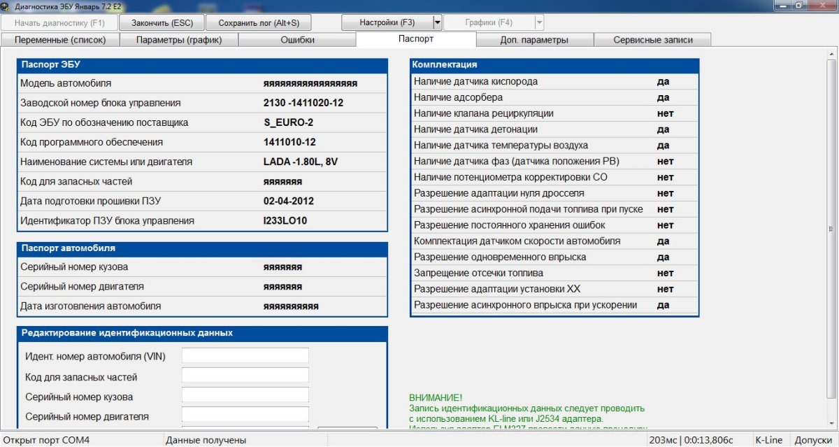

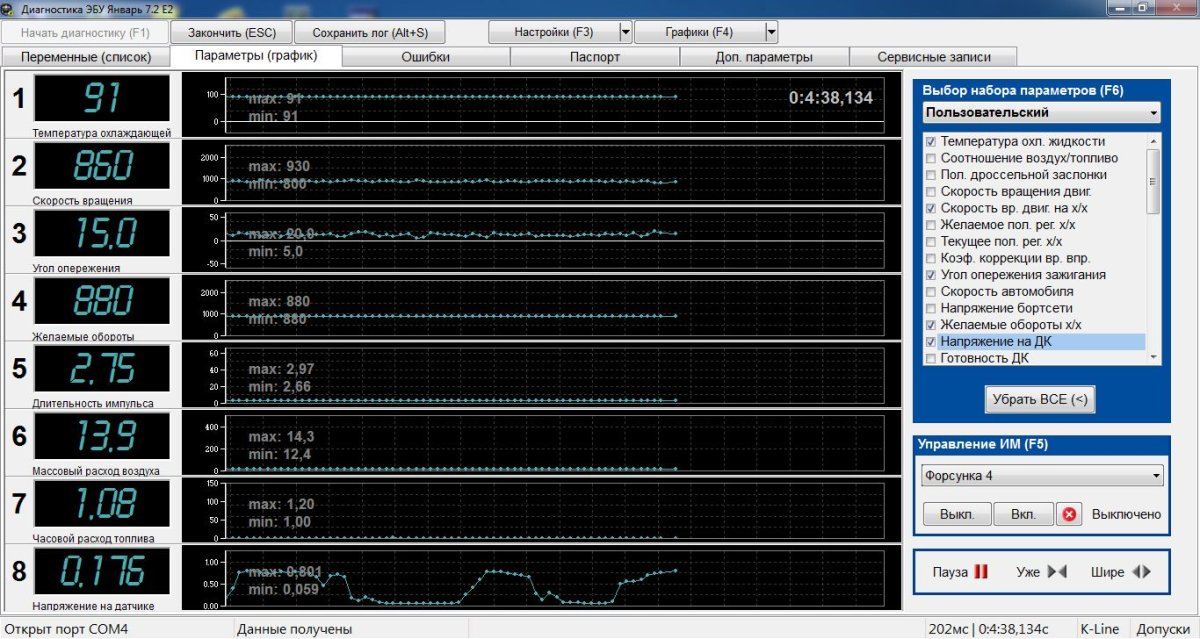

На стандартной LO10 заданые обороты 800-что для свеже отремонтированного двигла не приемливо-при перегазовке глохнет и трясется как паралитик. Нашел правленую е2-обороты 880 и работает в общем почти как настоящий. Они еще что то сделали в моторе-дф не видит маркер на распредвале,а в этой прошиве нет дф. Еще бы счетчик пропусков рубануть , а то перебои насчитывает по всем цилиндрам. Но двигатель кричат капремонт-все новое поставили. Щас ошибок нет ,если форсунки не будет зверски рубить,то пойдет. А так благодаря научению про конвертор я их много наделал, но они все с датчиком фаз и счетчик не отключен. Править я не умею
I204DP57F e2 niva 1.8 lo10bin
