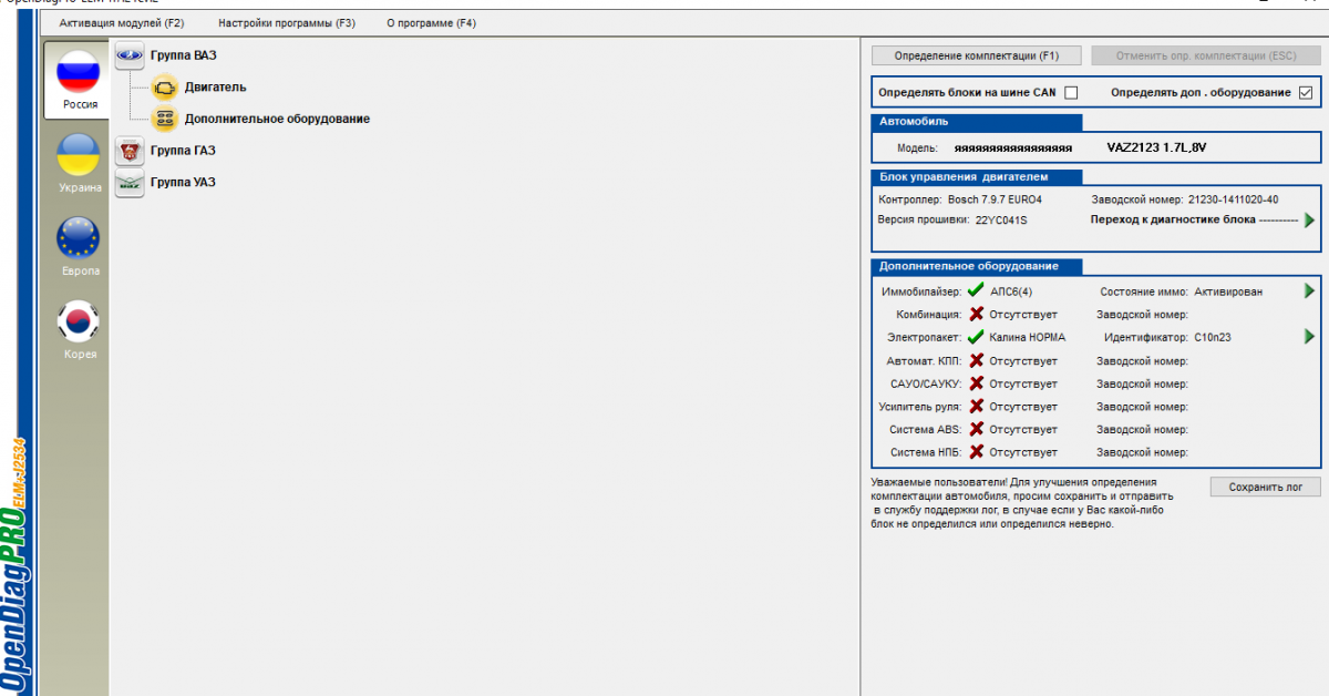

Здравствуйте.
Подключился к Ниве Шевроле 2012 г.в., определились только ЭБУ иммобилайзера и электропакета. Почему другие блоки не определились? Подключался кабелем VAG K+CAN.

Здравствуйте.
А может их там нету?
Есть
Что именно еще есть в машинке?
Вообще для нивы в программе мало что есть. Подушек TRW точно нет - поэтому даже если они есть у Вас - не определятся.
ABS, усилитель руля, подушки.

ГУР да, стоит.
ГУРа тоже в программе нет - определения тоже соответственно.
А вот АБС по идее должно было определиться. Наверняка ведь БОШ стоит и АБС Нивы в программе есть. Вручную не пробовали выбирать?
Вообще по Ниве стоит в планах добавить все блоки. Пока я не уделял этому автомобилю должного внимания. Он несколько особняком стоит в ВАЗовской линейке.

Нет, вручную не пробовал. Следующий раз как будет возможность, попробую и отпишусь
