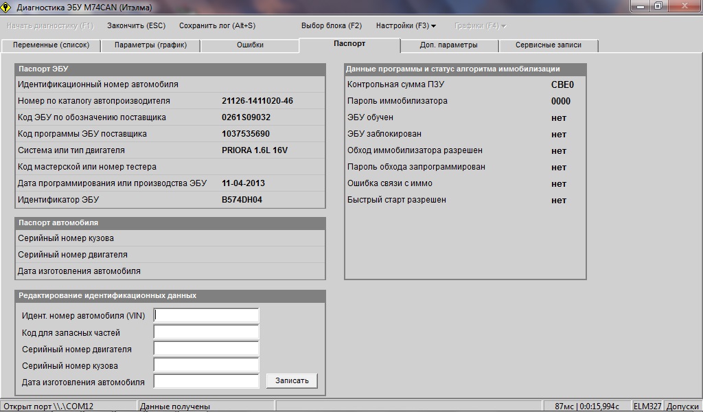

B574DH04 ,1037535690,21126-1411020-46
Ага. Это 17.9.7 кановский :) А я все гадал, когда же они пойдут :)))
Добавил

М75 не кановский блок. Это блок - полный аналог обычного М74, но с разъемом как у Бошевского 17.9.7
Вроде так. Если ошибаюсь, знающие люди поправят :)))
