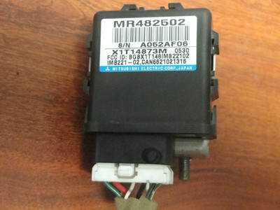

Потеряны все ключи,в иммо(MR482502) мотя с маской Н44Н читать нечем,нашел,что можно ЕТЛом, но где куппить(быстро)
не знаю.Сегодня попробовал зайти Т300 просит пин и висит ошибка 11 не стирается.Моторный не снимал,как понял пин
можно с него вытащить...
Прошу помощи,какой ТП нужен,чем можно прочитать кроме ЕТЛа моторолу???
Чем можно "победить" этот автомобиль?

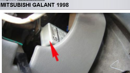

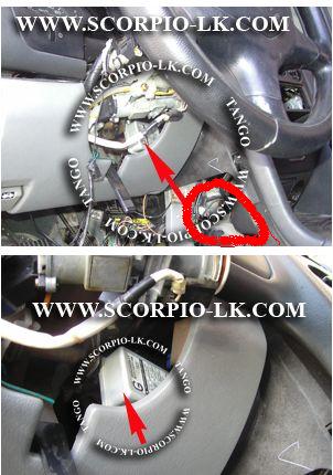

Добрый день может иммошник выносной под рулем.
посмотри.
immo GALANT.rar
Имошник нашёл под магнитолой...
Да именно такой,на неделе буду пробовать,спасибо.
Всем спасибо,ключ прописал ТП ИД60.

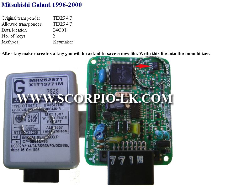

чем мотю почитал если не секрет и на дампик моти бы посмотреть а то редкий блочек
Т300 помог,мотю не читал.
мотя там ничем не читается,калька в танго на него нет, ключи кладутся любым китайцем, блочек не редкий, мне попадался на паджеро с ручкой 2007, и на других
Изменено пользователем doc243
Кармансканам ложил, пин не требует прибор.
