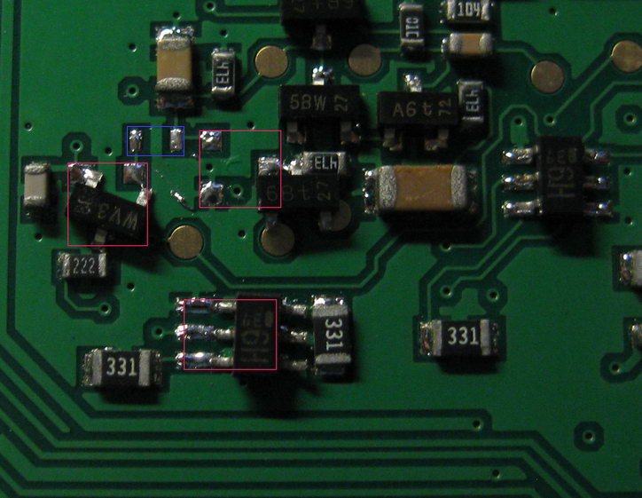

Опубликовано 6 ноября, 201313 г. comment_490788 advance - могу предложить ремонт с проверкой и гарантией.Если что стучи в личку. а можно вопрос по ремонту? пришел бракованый клип, ручонки чешутся починить. хотелось бы спросить номиналы резистора, который на моём клипе исчез. предположительно - 01С? что переводится как 10кОм. в правом нижнем углу: крупнее, повёрнуто по часовой стрелке. обведено синим. транзисторы и микруху, обведенные красным - на место поставил: также, если можно, хотелось бы узнать, за что отвечает эта часть схемы? ибо по исо первый меган проверил без проблем. CAN? Изменено 6 ноября, 201313 г. пользователем uncle_sem Ссылка на комментарий https://www.auto-bk.ru/forum/topic/31015-renault-can-clip/page/4/#findComment-490788 Поделиться на другие сайты Поделиться в Facebook Поделиться в X Поделиться в Pinterest Поделиться Поделиться сообщением
Опубликовано 6 ноября, 201313 г. comment_490932 Проще поменять. Ссылка на комментарий https://www.auto-bk.ru/forum/topic/31015-renault-can-clip/page/4/#findComment-490932 Поделиться на другие сайты Поделиться в Facebook Поделиться в X Поделиться в Pinterest Поделиться Поделиться сообщением
Опубликовано 9 ноября, 201312 г. comment_492061 Проще поменять. кому как. мне проще перепаять за полчаса пару транзисторов, чем два месяца ждать другой прибор. Ссылка на комментарий https://www.auto-bk.ru/forum/topic/31015-renault-can-clip/page/4/#findComment-492061 Поделиться на другие сайты Поделиться в Facebook Поделиться в X Поделиться в Pinterest Поделиться Поделиться сообщением
Опубликовано 9 ноября, 201312 г. comment_492362 кому как. мне проще перепаять за полчаса пару транзисторов, чем два месяца ждать другой прибор. Не факт, что заработает, но попробовать можно, тем более, что если не получиться, всё равно поменяют, главное не передержатьего. Я когда назад отправлял кучу элементов выпаял, один х.. поменяли. Какой у тебя серийник? И ещё: резюки 01С не обозначались никогда, это 010 (низкоомный). Изменено 9 ноября, 201312 г. пользователем kostas Ссылка на комментарий https://www.auto-bk.ru/forum/topic/31015-renault-can-clip/page/4/#findComment-492362 Поделиться на другие сайты Поделиться в Facebook Поделиться в X Поделиться в Pinterest Поделиться Поделиться сообщением

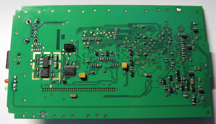

Опубликовано 6 декабря, 201312 г. comment_504594 Купил недавно Clip. Подключал к первой машине, погасли ненадолго все светодиоды, потом вроде заработал, сделал диагностику, все нормально. Сегодня опять подключил к машине, светодиоды загорелись, запустил программу, пишет нет питания. Смотрю светодиоды не горят. Бился и так, и так, не работает. Открыл. Флюс вроде есть, завтра помою. Что еще посмотреть? Кто их ремонтирует? Или проще другой купить. Еще фото. Clip-1.rar Clip-2.rar Ссылка на комментарий https://www.auto-bk.ru/forum/topic/31015-renault-can-clip/page/4/#findComment-504594 Поделиться на другие сайты Поделиться в Facebook Поделиться в X Поделиться в Pinterest Поделиться Поделиться сообщением
Опубликовано 6 декабря, 201312 г. comment_504627 Купил недавно Clip. Подключал к первой машине, погасли ненадолго все светодиоды, потом вроде заработал, сделал диагностику, все нормально. Сегодня опять подключил к машине, светодиоды загорелись, запустил программу, пишет нет питания. Смотрю светодиоды не горят. Бился и так, и так, не работает. Открыл. Флюс вроде есть, завтра помою. Что еще посмотреть? Кто их ремонтирует? Или проще другой купить. Еще фото. Фоум покури, немного. Я давно писал, что перед первым включением мойка и визуальный осмотр, как минимум. Ссылка на комментарий https://www.auto-bk.ru/forum/topic/31015-renault-can-clip/page/4/#findComment-504627 Поделиться на другие сайты Поделиться в Facebook Поделиться в X Поделиться в Pinterest Поделиться Поделиться сообщением
